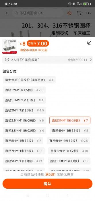

要使用的零件:3mm不锈钢棒(备长点),M2*3机米螺丝(多备点),弹簧(具体多大往下看),易拉罐(剪出卡簧用,也可以找个大小适合的卡簧)

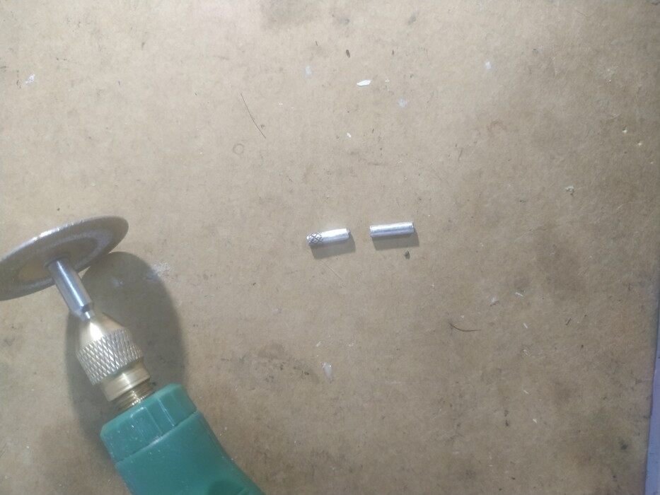

步入正题,首先是把弹簧顶针拆出来
然后把顶针中间凹下去的地方磨掉(方便打孔)
然后打通这个顶针(打到特别顺为止3mm不锈钢棒在里面活动很顺畅为止)

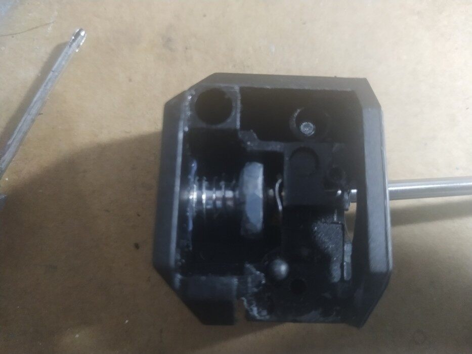

接着就是打磨仿击针的尾部螺母
紧接着就是找一个合适的弹簧撑住仿击针,摆放位置参考原厂(图片为大概大小,线径可以小但是不要太小否则带不动)

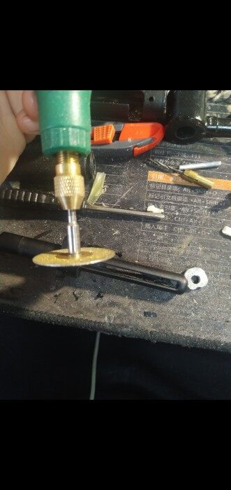

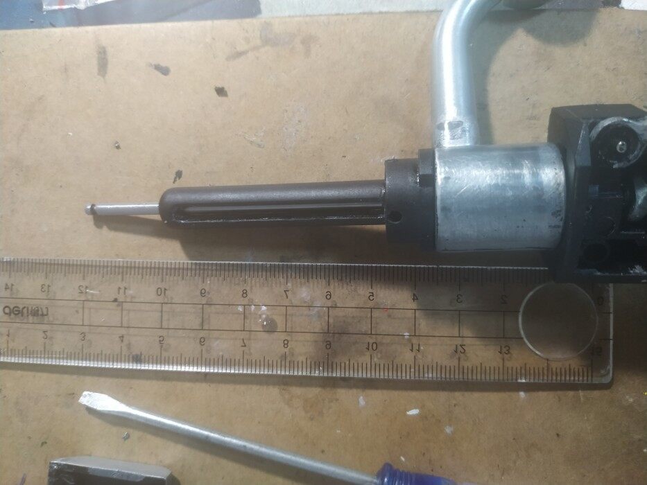

然后准备3mm径钢棒
切出来12cm(忘拍照了,成品凑合着看)

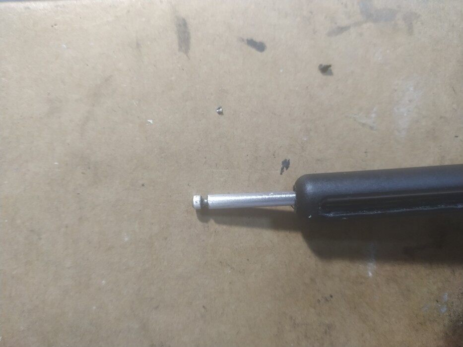

然后把顶仿击针的地方磨成这个样子(方便整卡簧)

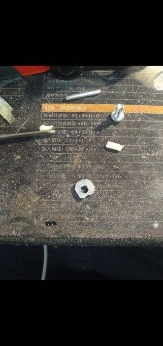

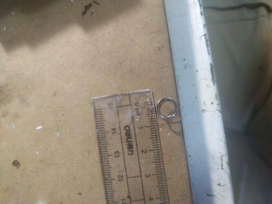

然后拿易拉罐剪个卡簧进去

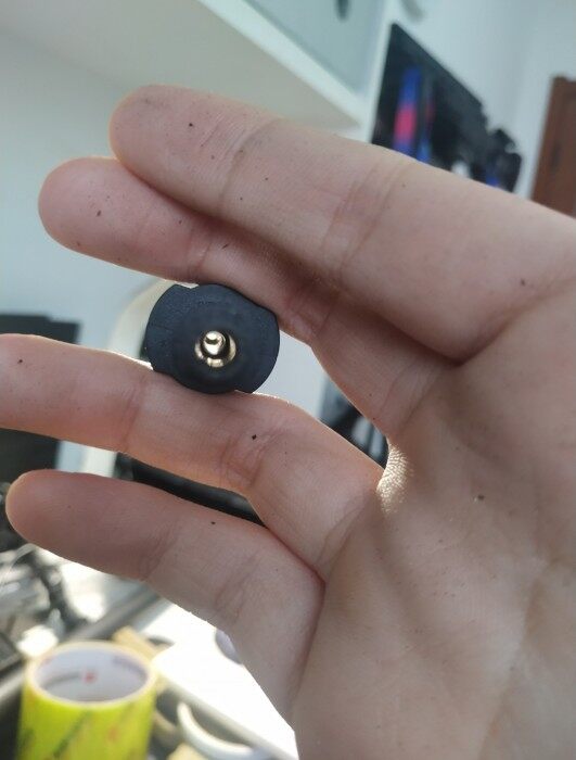

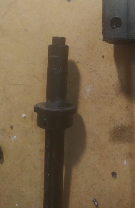

然后把尾部总成装好,打孔,攻个机米螺丝进去
还有就是销钉要磨成这样,为了给顶仿击针的不锈钢棒让路
装好后就完成了,原理很简单就是把尾顶打通插根不锈钢棒,然后活塞顶不锈钢棒不锈钢棒顶仿击针从而达到联动的效果,一定要注意在整不锈钢棒的时候不能小,更不能大,小了的话没感觉甚至过小了都看不见,过大了连栓都复不了位大力了还出奇迹
