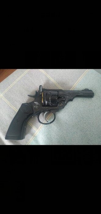

这把刚到手的时候现泄软蛋也很尿,还想着说软会不会好一点,
目前我这把转7成功了,我把我的方法分享给大家(仅适合参考,不要直接搬)

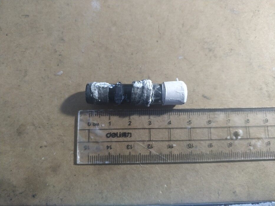

方法如下,首先要准备工具:小电磨(多备几个磨石磨片什么的),管子(备长点,常规电动玩具的就行),双面胶和电工胶布
首先先将蛋壳搞成七的(其实可以直接买7壳,人在0310当时刚买完就不让通快递迫不得已就这么搞了)

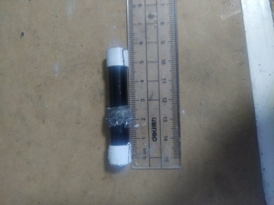

管子大概切这么长(做了很多实验就这个长度性能最好虽然也是好不到哪去)
电工胶布我这没了直接拿双面胶整的,双面胶缠厚点
然后硬插进去,也可以像我这样上点气密胶(不建意,很容易卡,而且也没提升多少)

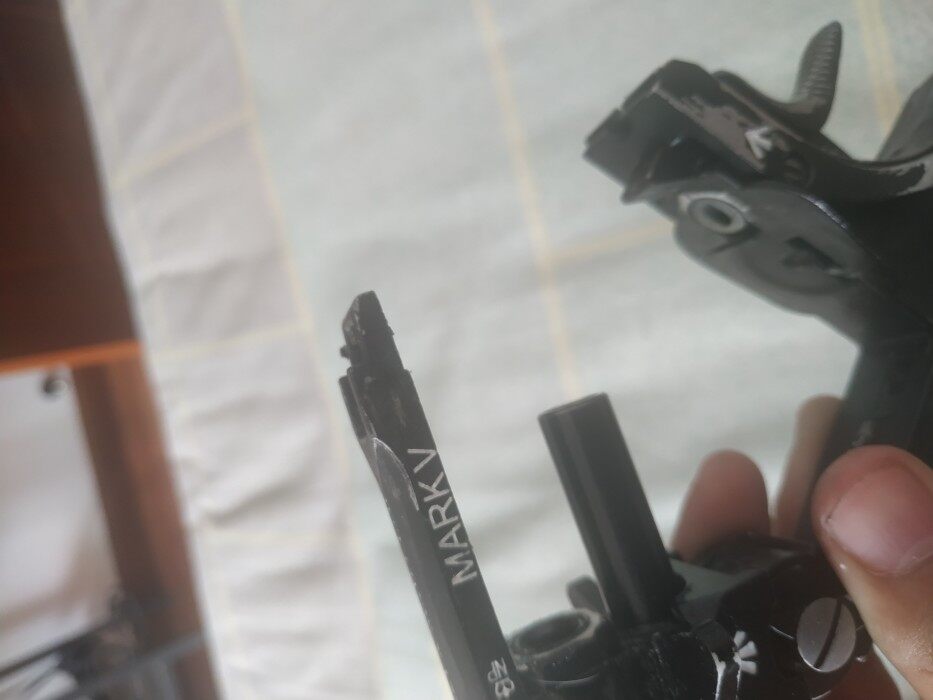

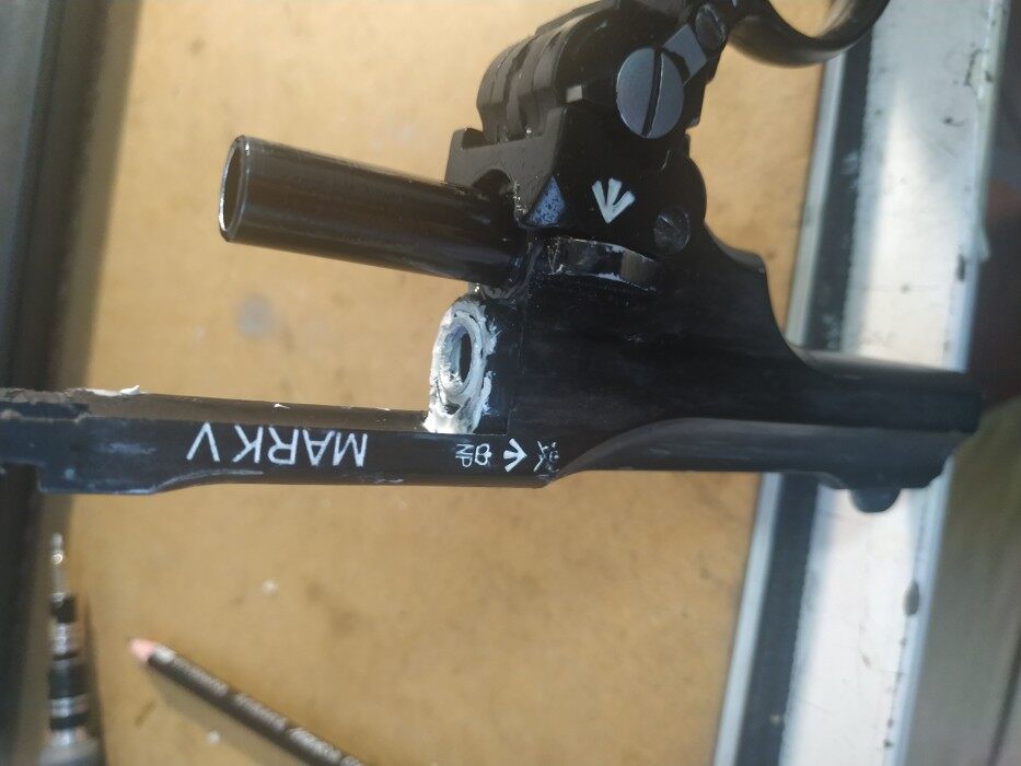

然后就要展现危克韦伯利与小尿亮的不同之处了,这也是个优点,那就是这里可以稍微磨一点,然后把上面一遍就很惊奇的发现气密好了……点……………
我用的方式是把下面磨一点,然后上面硬攻两个机米螺丝,这样还能慢慢调
然后就完了……
注意!如果是用我这种方法搞7壳(就是往软壳里面插7管)一定要给管子尾部涂些气密胶或者用自己的办法整出来个蛋阻,而且还要好好检查长度因为转轮转到发射口的时候如果管子长了会卡(蛋壳内部和内管两者哪个长了都会卡),最好用垃圾蛋,磨砂或者超白之类的蛋重,可能会稍微尿一点不会影响也不大,蛋径要稍大些,7.7-7.8左右最好,这个是7.5蛋径的弹道:
还有如果用危克自己的7壳可以把管子同比例整小点
这样不会尿
