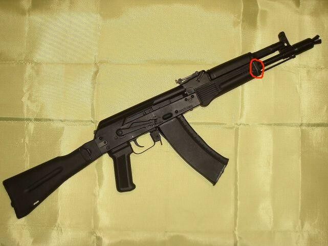

ps:下护木前卡环和下护木之间(下图红圈处)可以垫一些电工胶防止垂头。

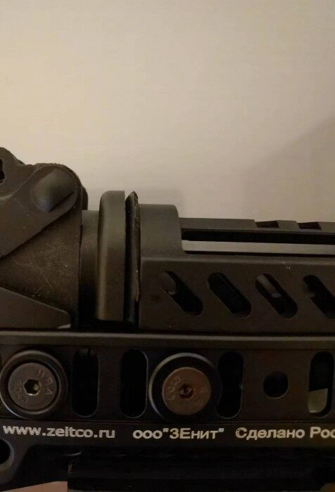

ps:因为原厂导气不是一体的(毕竟导气管没有做出来),而B19H比原厂的上护木短一些所以装上去会有大裂谷,我的解决办法是切一小段原厂护木补齐(如下图,水口钳慢慢剪就行,剪完打磨)

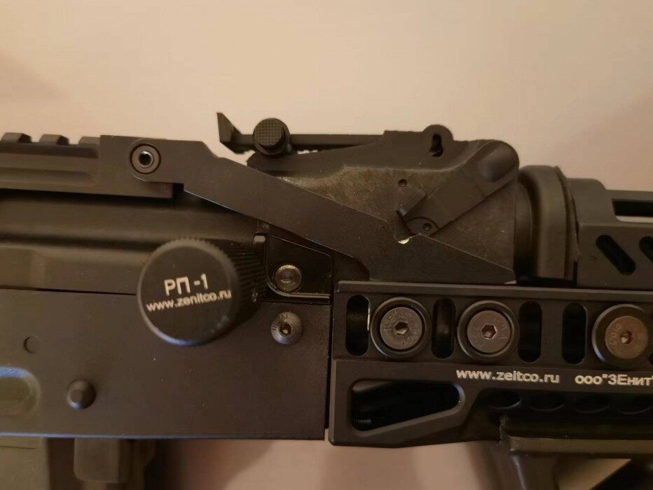

(1)前方和下护木连接处的处理方法
和 @dragunov 在74上况不一样,我这只105装上B10Y后,B33的脚可以轻松伸进去,但是斜臂会卡在照门座上按不下去(我这个打磨之后安装的时候尼龙都给磨秃噜皮了,图片是惨案现场)
解决方法很简单,上电磨,哪里不服磨哪里,我的这个电磨过于垃圾(30块钱要什么自行车)导致我磨了一早上(悲)。另外说一句,如果你磨到最后蚌埠住了想上大锤砸进去,记得时刻检查这个照门座的情况,这个尼龙玩意只通过一根销钉(如果销钉还不幸长了点突出来卡住斜臂,也要磨一下)固定在铝合金外管上,别给整裂开了。
(2)后卡扣的处理方法
我手上这个B33开口的左右宽度窄了,小锉刀挫亿下下完事,相比于磨连接处的折磨过程简直不要太轻松。
吐槽一下斗趣这个卡扣的弹簧好软,被机匣盖压下去了就顶不出来,最后我拿了个一字螺丝刀撬出来复位。

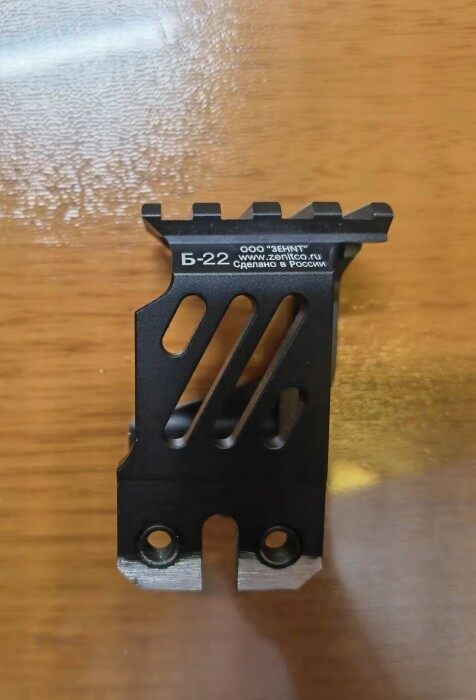

4、B22的使用建议
有的玩家可能要说:“欸既然B33好难装但我可以用B22装瞄准镜吗?”
B22市面上有两个版本,建议不要买螺丝孔厚的高级版(应该是叫这个名字,我这个就是),打磨这个东西之后我连夜下单电磨。(其实装上去个人认为也不是那么好看)
