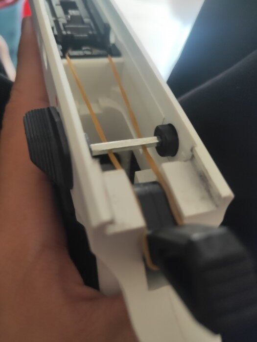

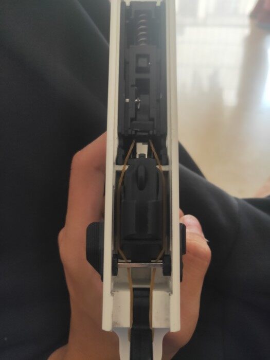

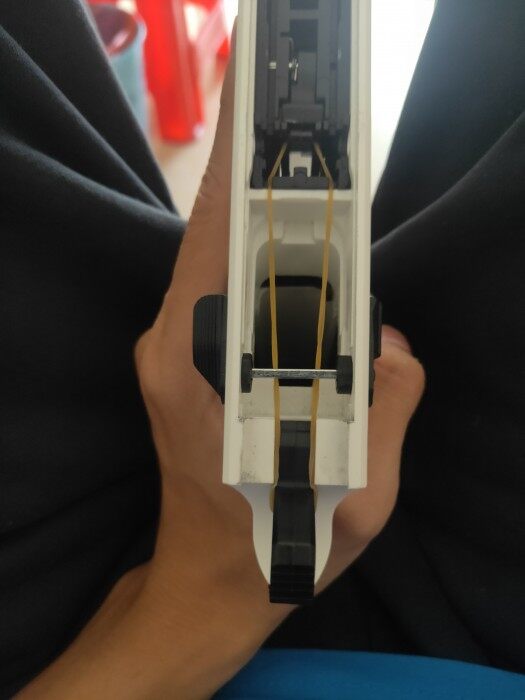

反吹玩具的回位簧属实是易损品,断了以后扳机就没法正常回位了。不过我捣鼓了个皮筋修复的方法。
首先先弄来一个皮筋,将他套在击锤那里,然后另一端就套在班级的联动杆那里,就像我这张图上面放的位置一样。
需要注意的是皮筋必须要从保险的连杆下面穿过去,不然的话就会影响到回膛。
有人可能会说,皮筋直接从弹夹井这里穿过去 不影响吗?其实由于皮筋较软,弹匣可以直接把皮筋顶开,是没有关系的。
修复以后就能够像以前一样正常的使用了,不过用这个方法偶尔会空挂不上和回膛受阻,这主要是由于弹匣顶着皮筋,导致皮筋形变不小心挡住了回膛的轨道。出现这种事情的概率比较少,正常玩的话应该没什么问题,拋壳的力度也还行,回塘的力度相较于没修复前可能会较轻,但是无伤大雅。
需要注意的是 这个方法修复有一定的磨合期,磨合期过后就比较少出现上述所提到的问题。而且皮筋磨损比较大,需要经常更换皮筋,不过也值不了多少钱就是了(总比给熊猫送冤枉钱好)
