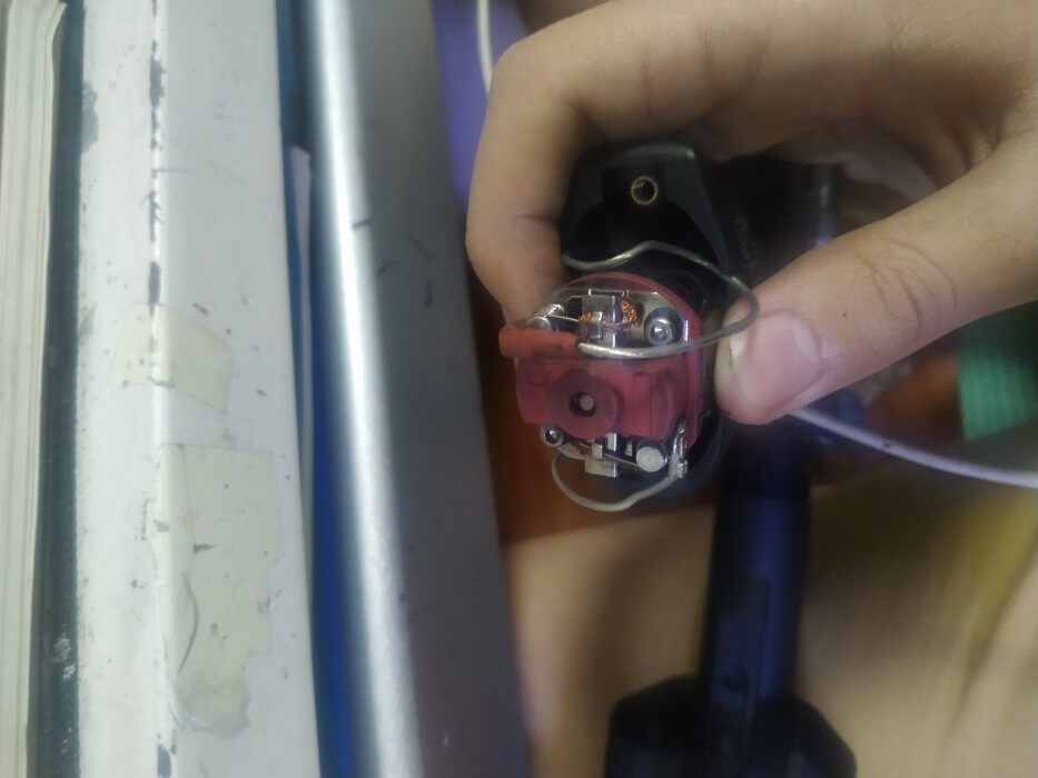

兄弟们 发射器电池插上去 预供弹是有效的
但是没办法击发了是什么情况()
如果是线断了的话有没有大佬教教怎么接线 还有要接线的话要准备点什么

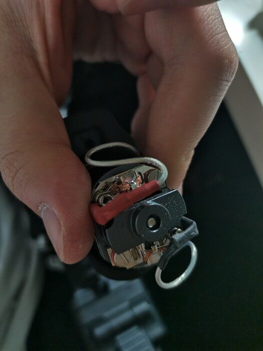

如果是接头断了的直接插上就行,如果接头也跟着断了的可以参考我图片里这个负极的接点,把这个头卡在电机接头这里然后别一下,可以临时这么用,而且这样操作一定要谨慎因为我记得好多电机这里的接头都是脆的

老哥这个是哪有问题

接头插紧了 我在想是不是可能后面托芯连接电池的线断了
