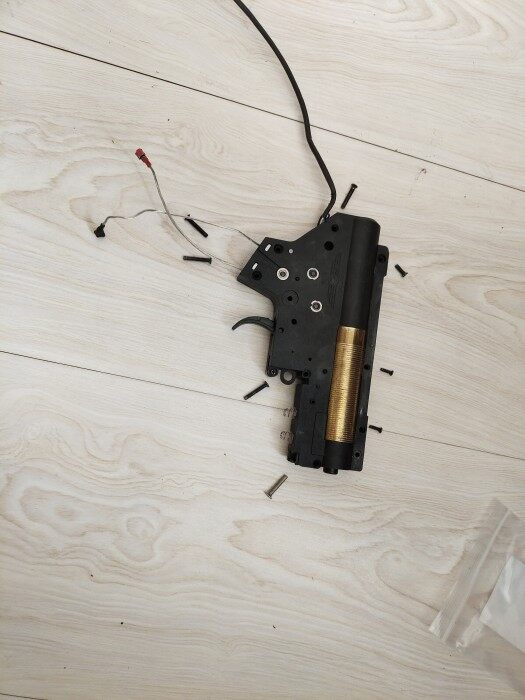

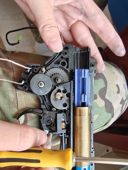

再发一个问点问题激趣416咋降初速因为买的是二手的也不知道改成什么样有时候是70左右走时候会突然飙到100稳定的话,83,77我们这里过80.1都不行,还有就是蓝星9.2三个夹子多少合适

我知道需要换弹簧,但是换成多大的合适

换1.1的簧。然后他这个缸筒是不是也换过了。你说的这个初速上下窜,感觉是缸筒的问题。换成80的缸筒试试

降初速仨办法,一个换线径小的弹簧,一个换80.70.60.50气缸,还有一种不推荐需要配合齿轮的办法,就是切天梯齿条 ………………你说初速不稳收的二手波,有可能是拍头o圈到日子了,也有可能是缸头跟气缸结合的那个圈到日子了,导致每次气不稳,可以拿502直接给周围封死,只要不换缸垫的情况,还有一个可能是碎蛋,碎蛋导致初速仪不准

换弱弹簧,1.1的试试
