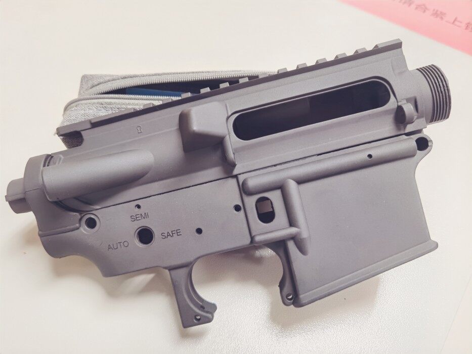

ttm之前批次虽然上机匣有缩胶现象,但是它的漆面还是相当不错的,尤其是潘了一段时间,质感很好

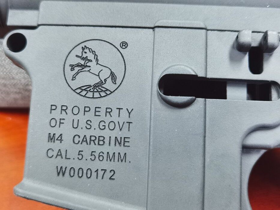

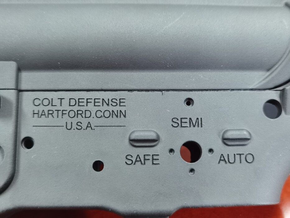

苏联金属玉米猪 作者 Lv.8
机匣刻字,字倒是没问题,可惜他小马那边的字还是偏下。

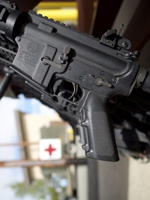

苏联金属玉米猪 作者 Lv.8
发一张正确的对比一下

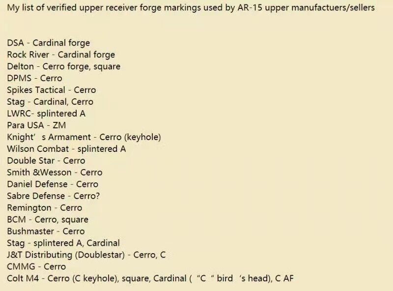

苏联金属玉米猪 作者 Lv.8

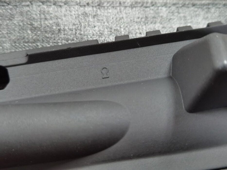

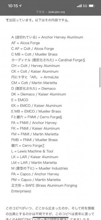

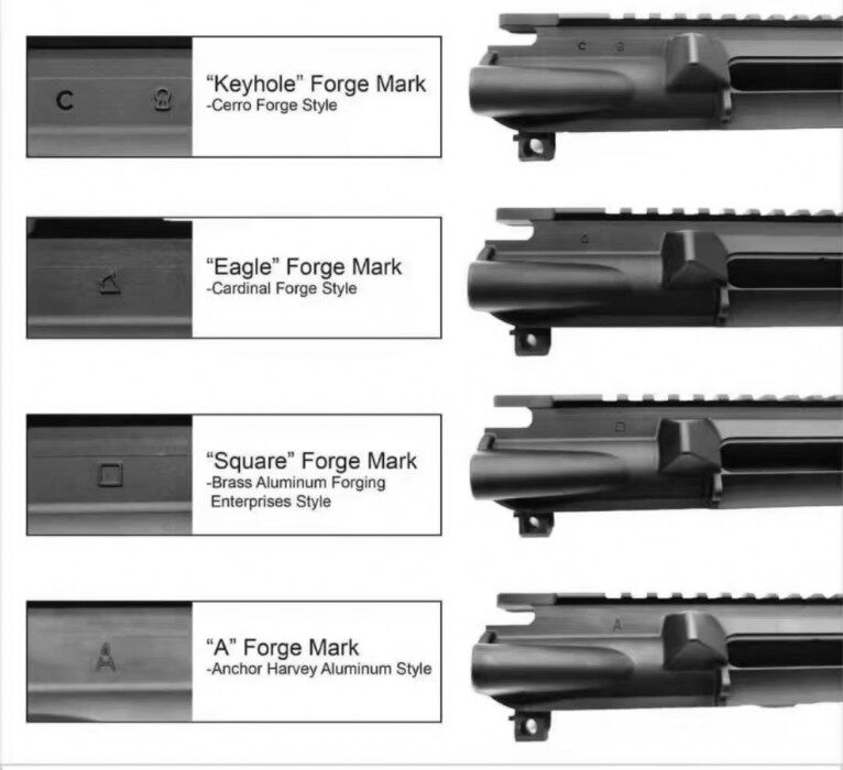

上机匣,应该叫钢印?
2022-6-2 回复
苏联金属玉米猪 作者 Lv.8

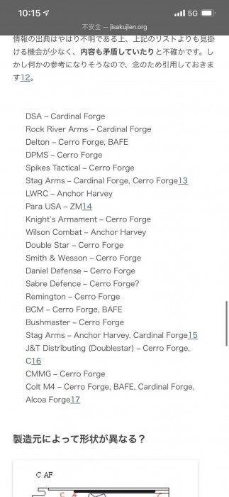

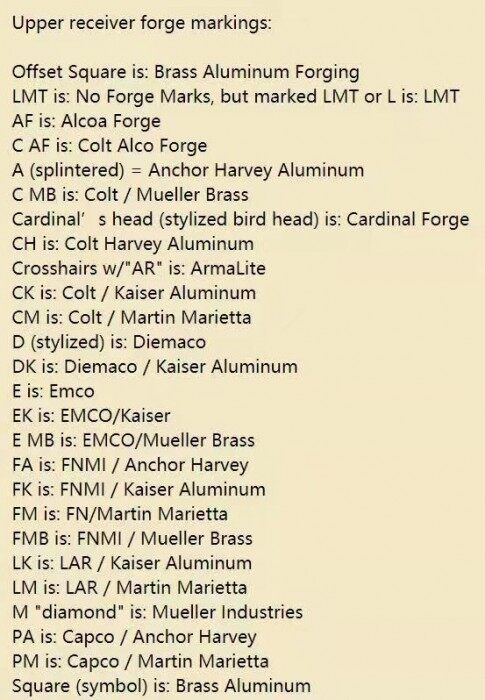

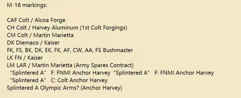

目前我还在研究上机匣钢印,还是不太懂。不知道他这种对不对。
2022-6-2 回复

对。质感确实不错。而且我这个好像没得缩胶。就是有不少毛刺和合模线。

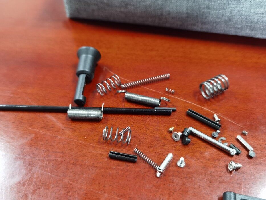

苏联金属玉米猪 作者 Lv.8

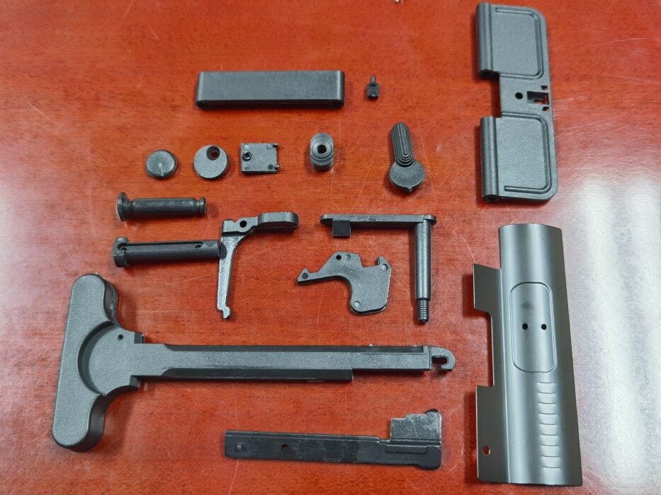

小零件,我是第一次接触小零件拆解的这么完全的ar机匣。除了棒棒和鸡片儿全都是塑料的。这点儿还是小遗憾。宁愿加钱换金属件。

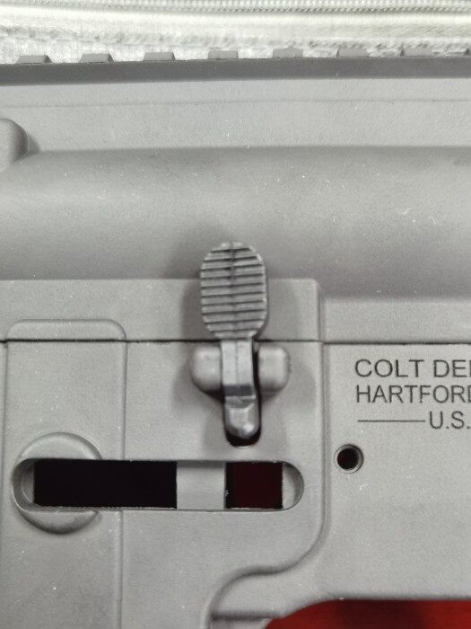

这个空挂释放钮十分神奇,设计上来说十分不错。就是做工还是差点儿意思。要是是金属件就好了。

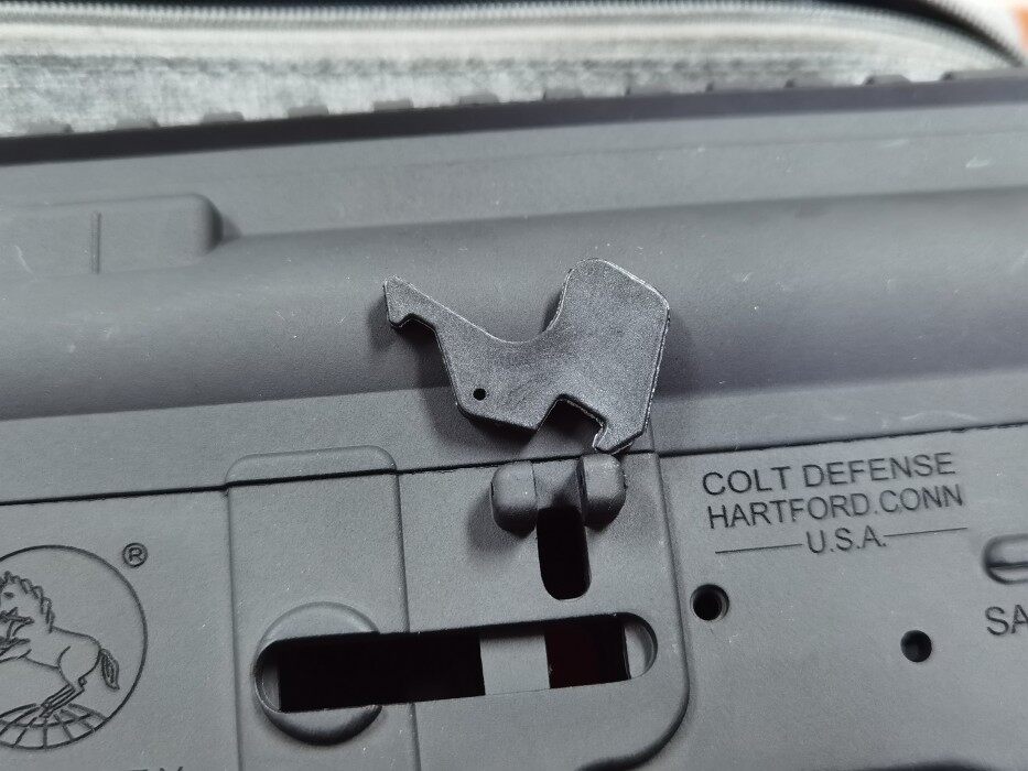

苏联金属玉米猪 作者 Lv.8
这个玩意儿我在以前从未见过。不知道是干什么的。
