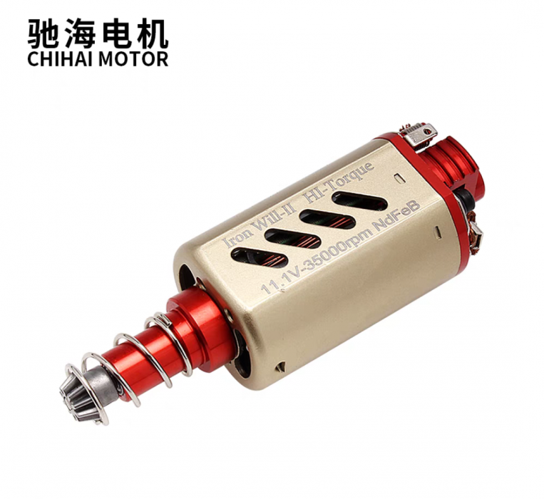

最近想给mcx小改一下,坛友们说换个电机
这个钢铁侠二代35000转怎么样
大家有性价比高的电机推荐吗,这种高转电机是不是要降齿比,是换16比1的合适吗,求性价比高的金齿和店铺推荐

兄弟,你所说的降齿比,本身与你是否提高电机转速没有直接联系,而是与你要达到的秒速有关系。所以先搞懂这个。18比1意味着电机转18圈,拉桥齿转1圈,那么35000转/分钟的电机,1分钟转35000转,用在18比1的齿轮上就是35000除以18,也就是1945圈,再除以60,就是32圈。也就是说,35000转的电机在理想状态(忽略阻力,忽略一切阻力,纯理论数值上)可以达到每秒32发的秒速(拉桥齿转一圈,波箱气缸进行一次发射动作)。但是实际应用中,这个32往往达不到,在波箱齿轮调齿ok,弹簧等搭配都合适的情况下,我们也要用32x0.8甚至0.75才是真正的秒速,也就是差不多25上下。
那么你的问题,换35000转要不要“降齿比”就有个先决条件,也就是你想达到多少的秒速。假如你觉得25就够了,那么不用换16比齿。如果你想冲击30加,那么16比齿只是第一条件,还有弹簧,切齿,磨天梯,延时器,移柱等很多个条件都满足的情况下,才能实现秒30以上且寿命有保障不出问题(你要说我就打两秒,两秒以后炸波我都不在乎,那就当我没说了。)

钢铁侠二代没毛病
2022-6-2 回复
没事直接上我原厂Aug只换了个高速电机(因为老是给别人修,拆的太多了准备啥时候坏了,啥时候再换齿轮)
现在秒28好一点的电池秒30。下了4次场还没坏    pc壳不错
