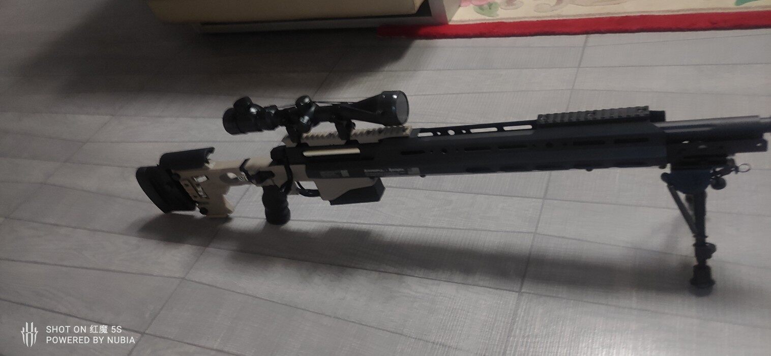

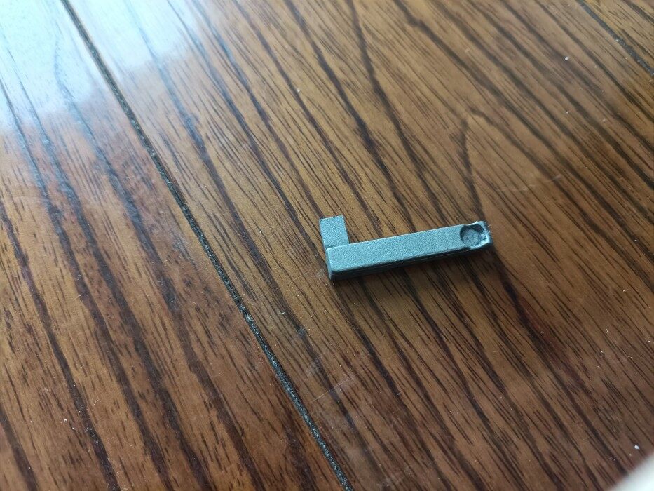

问一哈大佬,我的msr玩了很久了,换了冰凉缸,也换了弹簧(稍大),出现了问题,拉栓很顺畅,但是往前推的时候极其卡涩,问了一些卖家,说可能是l插销磨损的问题,现在已经购买了插销,不知道有没有用,有没有大佬遇到这种问题解决的,求教
我猜他是让你买钢制的这东西吧,一个要你几十块钱。原厂虽然是良锌,但是还不至于很快就磨坏。
你买之前应该拆开看一看,如果没有磨损严重并不需要换,拉栓卡涩的根本原因还是弹簧,线径太大。我在红点家买的awm钢拉栓应该是换了大弹簧,极其卡涩,但是原厂的m200就非常的顺畅
个人建议不是追求极致打靶子,家里也不是大豪斯靶子能放十几米外,用普通拉栓弹簧就完全够了,毕竟水宝宝射到哪无所谓,废老半天劲最后也是一哆嗦。拉栓和抛壳本身更有意思

插销磨损了
换了金刚必须换对应的插销,原厂拿下来打磨两角虽然也行,但是撑不了多久
自幼习武
就是钢制插销么
垫插销就好了,别听他们磨这磨那的,用易拉罐把插销垫一下就好了
cxc
咋垫啊 老哥 垫哪
