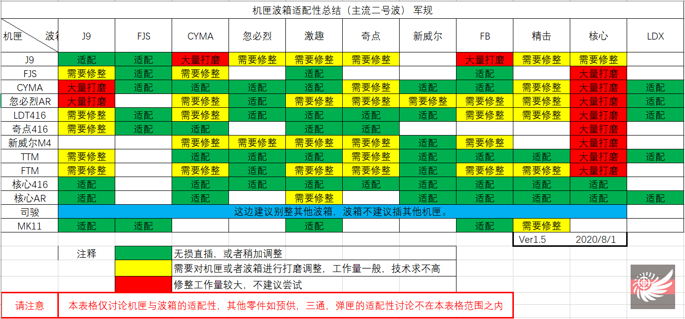

有张老图,可能过时了
2022-6-1 回复
kirito
2022-6-1
有张老图,可能过时了
此图还能用,没问题。常见的都有了。
