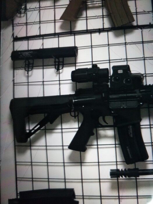

rt,快一个月没碰自己发射器,今天拿出来一看发现拖心已经往下弯了
看到其他人的司俊也有类似情况,有啥好的解决办法吗

司俊m4么?机匣屁股软,无解
2022-5-30 回复
换金拖心吧
2022-5-30 回复
一样 我的也下坠了 感觉要折
2022-5-30 回复
把下机匣拆下来,吹风机热风烤烤,慢慢掰正。然后机匣内部在后销钉那块用铸工胶内部补强一下
ok 有空试试,感谢
2022-5-31 回复
其实我的司骏上的还是很沉的prs后托,但是没感觉到有啥问题,捏了捏好像也不软。但是我看有些视频那软的属实离谱,手一捏就缩跟橡胶的似的
2022-5-31 回复
试试加长托芯螺丝,把托芯螺丝拧到波箱金尾顶的螺纹里
2022-5-31 回复
换个淦机匣
