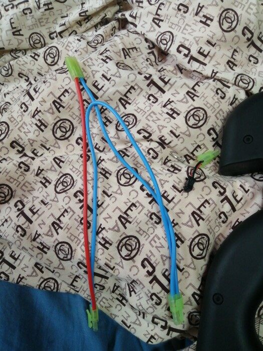

制作这样的一根线组将发射器电池并联,这样就可以收获一组14.8到22.2V的电池组,将发射器原厂赠送的7.4v电池废物利用
666,不过一般齿组这么搞hold不住吧
拿换了金属齿的P90试了下还行,别使劲泼水就好
有的原厂细线会烧的
这是串联吧(疑惑)
vanadium

我文科生,初中物理早还给老师了,表达的不清楚请谅解
这电压直接翻一番了。。。就我个人感觉可能尼龙齿够呛,另外如果原厂电机,也够呛能抗太久。如果是并联的话容量加倍电压不变可能更实用。
凌云8850
确实,但如果两个7.4串联,发射器点射问题应该不是太大,但两个11.1串联扫射电机肯定抗不了多久
猛!
我有个志气的14.8 就算精调半个月也扫了
你图片接线是并联,并联是容量翻倍,串联电压加倍,但是两种方式都要求电池品牌型号新旧容量一致,不然容易出问题
有的原厂细线会烧的
这是串联吧(疑惑)
vanadium

这是串联吧(疑惑)
凌云8850
猛!
