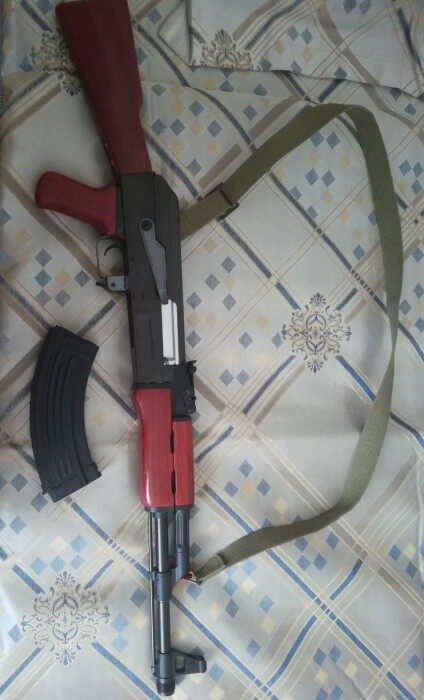

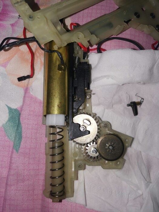

用万用表测弹匣触片,激发时没有数字,波箱没有问题,怎么办啊
2022-5-28 浏览561 评论10
已经放在家里半年力,从不供弹到不供电,这车翻的够大

检查供电线组呗,AKA A1没火控,线路很简单,顺着查就是了

最简单的办法,找奇点能源买个红龙免焊线组,直接整套替换,fet还能稳定单发的天梯回位

所以呀,就是两个方向,一个是线有没有在重新安装时被压断,这种情况最常见,还有一个就是各个焊点有没有脱焊。真的没什么太复杂的。火控波的话我绝对不这么说,但是没火控的,就那么两条线,如果波没问题,可以击发,那么首先供电线到电机和开关组这块应该都ok的,然后就剩下弹夹供电这块,就从弹夹供电片倒查,顺着线看那里坏了,线如果断了,就从上一个焊点换一根新的线就可以了。

肯定是弹匣链接线脱焊了,你看下左边弹匣触片那个连接的电线是不是掉了
