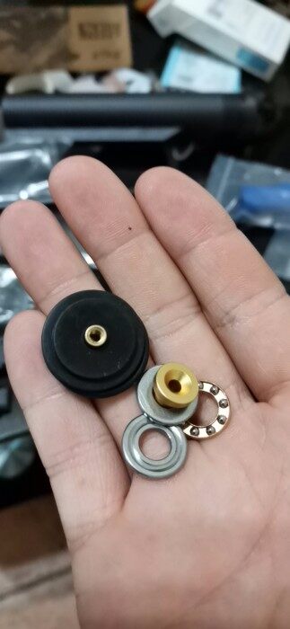

精击slr做好了气密了反而弹道不是很好了。求教。
2022-5-28
换了拍头推嘴缸头,手按住推嘴推天梯不漏气。换了不打孔的内管,调好齿,换了m80弹簧。结果反而尿蛋了。这是怎么回事呀,求教大佬。
2022-5-28 浏览1459 评论25

尿蛋真是就一米那种,后边把原厂管子换上了,吧内管毛刺处理了。好点了但是弹道还是不是很理想。加了上旋的会左右飘几发。

只能一项一项排查,比如推嘴和三通结合的是否紧密。比如三通和蛋匣结合的是否紧密

换个强力拉桥簧试试

换个强力拉桥簧试试
大佬我换了的,虽然原厂那个也不错。
推嘴和三通没问题,唯一没确认的是三通和弹夹了,如果不好的话有什么办法嘛?

不会你拍头封死了吧

倒吸了?

倒吸了?
可能是,我换回了原厂的拍头,

你拍头没孔是吗

不会你拍头封死了吧
啊,这是什么意思。就正常怼进去了
