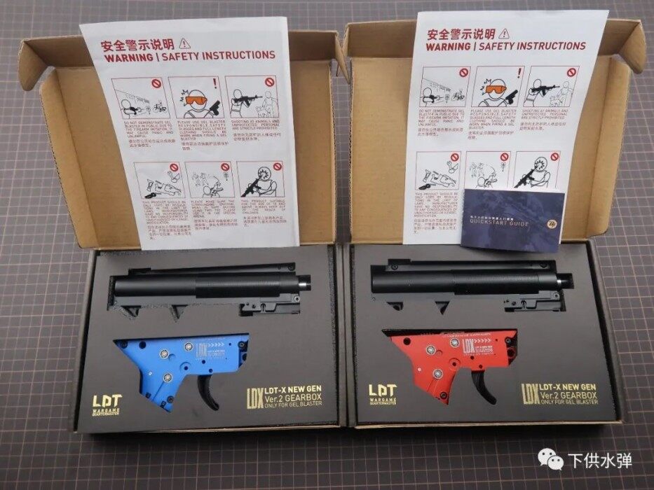

大家一直说LDX牛逼,我想问它牛逼在哪里呢,能对性能有什么提升?

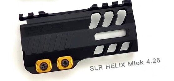

slr想换只4.2寸鱼骨,所以要换根内管,哪家的好些,要买那种带三通的吗
假如三通内管一起换用在哪里再做下气密吗
LDX牛逼主要是价格牛逼,真论性能其实也就那么回事,主要还是看你调齿和各种搭配做的怎么样。当然他这个价格,应该说做工还是到位了。然后slr换4寸鱼骨,需要切一根13到14厘米的内管,保险点切15也可以,长出来的火帽挡住。选内管的时候找那种带三个槽的,精击的三通需要有槽的内管,没槽的装不上。三通不需要换了,换内管就可以了。他的三通是 两片壳 结构,侧面螺丝拧开就可以拆下旧内管,不要硬拔。愿意做气密的话,新内管涂一圈704就可以了。外管精击slr不需要换外管坐,直接买一根长度合适的14直径外管就可以。很方便。内管现在一般都是镜面内管,质量差不太多,所以找便宜的买就好了,可以定制长度,大概一根管子几块钱。

要省心,买卤蛋吧,,GF本人也在用,我遇到的问题就是上下合体后面的洞卡位太厚,要磨,伞齿轴承轻微偏,合波后伞齿难转动,只能用砂纸轻微打磨轴承孔,磨到轴承能刚好放得下,又不会晃,这样伞齿才转得动,转得顺。还有精击的金波说实话也是一般般,其他品牌没用过,不发表意见。
