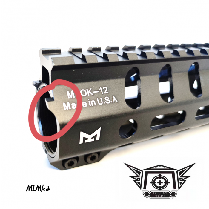

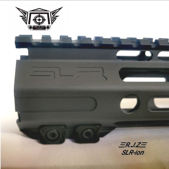

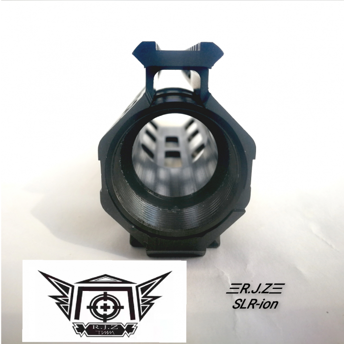

我想问个傻傻的小问题,就是这样的slr鱼骨没有类似于红圈里的小耳朵限位,鱼骨会不会用手就能转动呢

使劲拧会转的,精击原厂的slr鱼骨就是这个样子,没有限位的,但是拧紧了鱼骨坐和螺丝的情况下,不使劲转鱼骨,也不会自己松动。最终的解决办法就是别使劲拧。

我选择在转接螺纹内外贴一圈生料带,增加阻尼

会,我几年前改j9的时候,买的几个鱼骨都没限位,使劲扭会直接扭开
没办法只能拧紧点,后来我还稍微打了点胶
