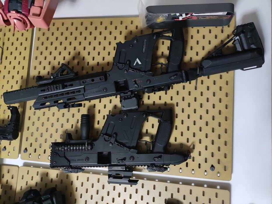

日常短改长,长改更长。维克托长剑(〜 ̄▽ ̄)〜跑分80左右吧没咋测,测速器没电了80偏低可能。射速25左右   改动:后出线xt30口 1.2的弹簧、18:1切1的bjx钢切 35000驰海460的电机需要切掉点电机杆杆~把电机齿调下一点不然太长。
轴承没换原厂轴承所以声音不太好听,因为短剑要出金波了懒得换了,到时候要换波箱不知道轴承多大。
(改的时候女朋友闹脾气说我改发射器没陪她,结果不小心把控制器弄坏了所以只有全自动咯)
(另外短剑的火控是火控控制器是控制器不是同一个东西,而且aug的火控and控制和短剑是相通的可以通用)
