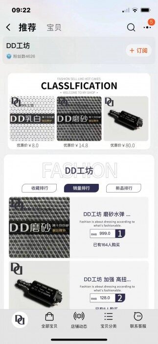

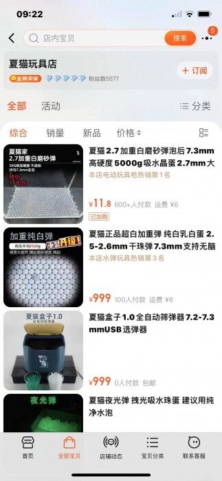

如果对蛋没有太高要求可以去买dd工坊的,要求在高一点好一点就是夏猫,一点8焦他们家的磨砂电手很吃香。(另外夏猫家的夜光是目前上市面能买到的最好夜光蛋)泡蛋的话看地区和个人,反正在020这一块我拿生水泡一般就是一小时五十分钟左右就能达到7.3mm了。泡完之后滤干擦干拿密闭容器装好,瓶口盖保鲜膜密封放在阴凉的地方,早上泡下午用或者晚上泡明天用时间尽量不要太久,下场过一遍水,弹道会非常漂亮。

哪家的乳白或超白比较均匀
2022-5-23 回复
白祈雨 作者 Lv.8
没用过,如果跟他说的差不多的话乳白可以跟夏猫争一争,磨砂具体耐压他没说。

哪家的乳白或超白比较均匀
个人觉得夏猫好过dd但是贵

去年冬季我们队买的dd乳白全部翻车。主要是打着会给上旋挂浆,然后上旋就没有摩擦力了。最好的蛋还是夏猫的第一批次超白,现在夏猫还没新批次的好超白。现在用过的超白,感觉雪狼的可以,不过感觉雪狼的蛋泡好就要马上用,泡好当天效果不错。过2天性能就下降了。再个雪狼的蛋泡超过3小时就要筛弹,会有1%左右的超过7.5

dd乳白没有货不是吗
2022-5-23 回复

白祈雨 作者 Lv.8
夏猫有,主要是太受欢迎了
