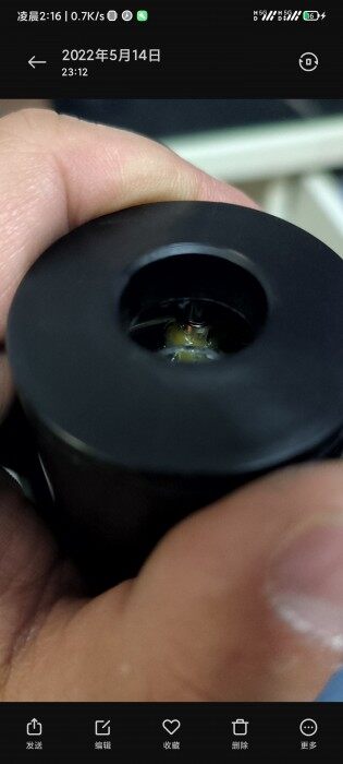

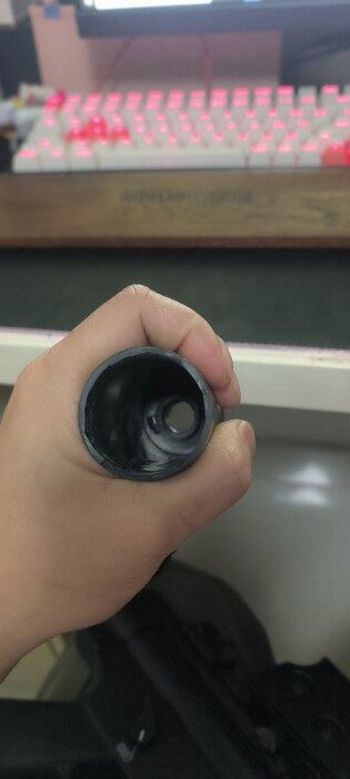

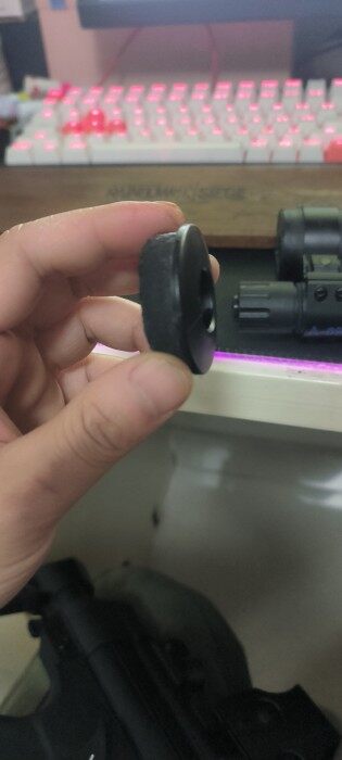

先把前盖切开,然后把里面给掏空(没动手能力,工具不齐全就不要搞了,我搞了1个小时)而且搞坏了这东西是不单卖的。  弄好后盖子就完全分离了,然后我用eva棉做了一个塞子粘盖子上就能够固定住。

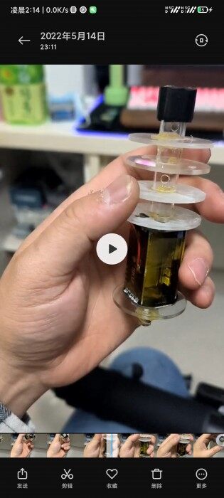

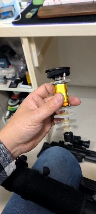

于是我定了一些亚克力片,买了一根亚克力管。
和一个夜光内胆。

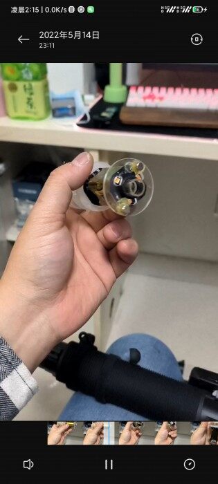

做成了这个东西,首先来说说他的作用,1让消音真的有消音的作用。2夜光更具可玩性。具体消音原理我就不细说了麻烦大家自行百度。最前边的一片用一个o圈固定方便拆夜光模块充电,增加了两个磁铁让前盖更好的固定最终成了这样

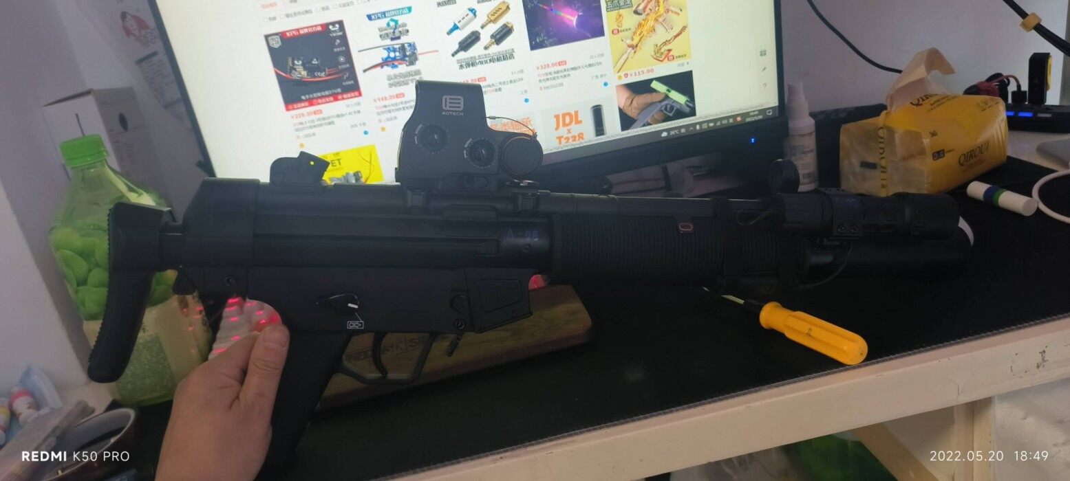

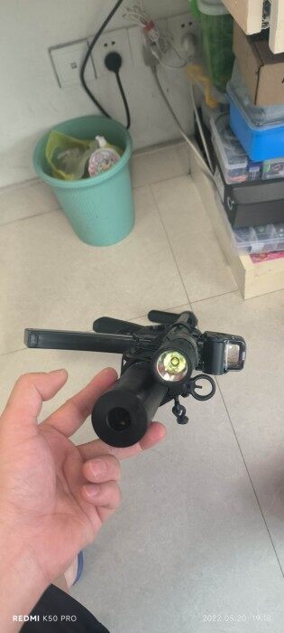

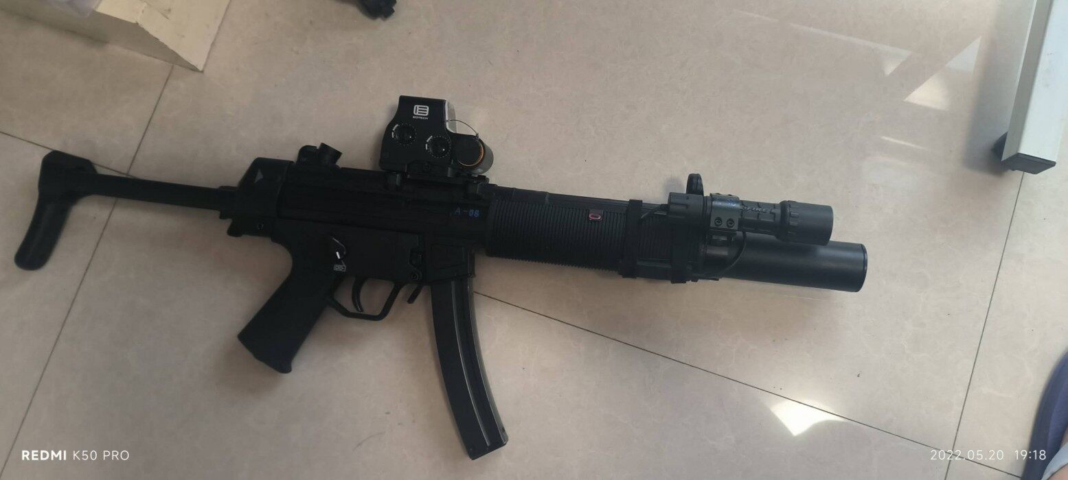

最后给大家看一下sd的成品
这里补充一下,消是40mm直径为了装灯,买了市面上能买到最大的带导轨的环(38mm)然后用朋友的修边机磨成41mm(工程量很大,请勿轻易尝试)
