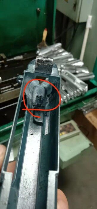

坛友们,这个槽是干嘛用的?
2022-5-21
好像水晶宝宝没有这个槽
2022-5-21 浏览514 评论11
图为ar上机匣

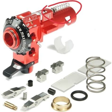

应该是hopup座的上弹簧的位置
这是铝机匣吧,可能是抄模的
装三通没影响
2022-5-21 回复

应该是hopup座的上弹簧的位置
这是铝机匣吧,可能是抄模的
装三通没影响
谢了,老哥。

应该是hopup座的上弹簧的位置
这是铝机匣吧,可能是抄模的
装三通没影响
不是吧,这弹簧是卡在外管上的

应该是hopup座的上弹簧的位置
这是铝机匣吧,可能是抄模的
装三通没影响
你仔细看,波壳上凹槽的位置在波壳里面,是推嘴的位置,hop座(t头)相当于三通,那个弹簧和三通弹簧一样是卡在外管座的(6mm外管座专门有个槽)

不做空挂时 安装拉机柄的
2022-5-22 回复
