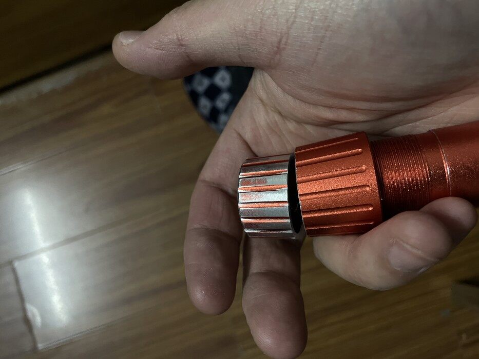

1.首先把延长管的那个链接件取下来,可以考虑像我一样从中截断,也可以不截断,我是喜欢短一下些的。

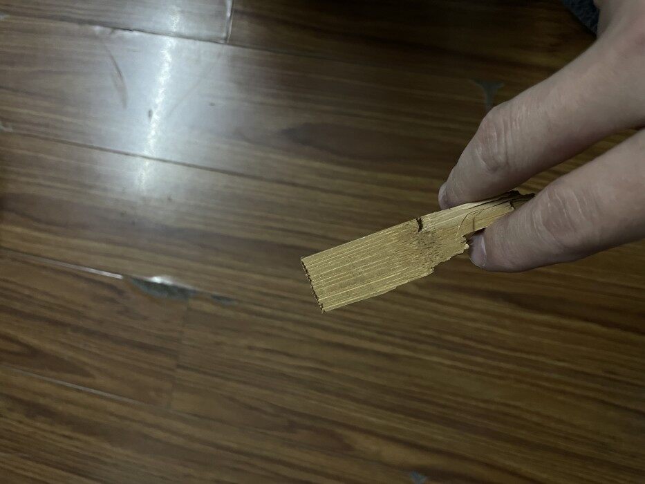

2.找一块木板,大概5mm厚即可,我是找了之前被狗咬坏的鞋柜竹板,按照这个连接件的内径切一块圆形木板,注意直径要稍微比连接件的内劲少小,保证能够嵌入螺纹。

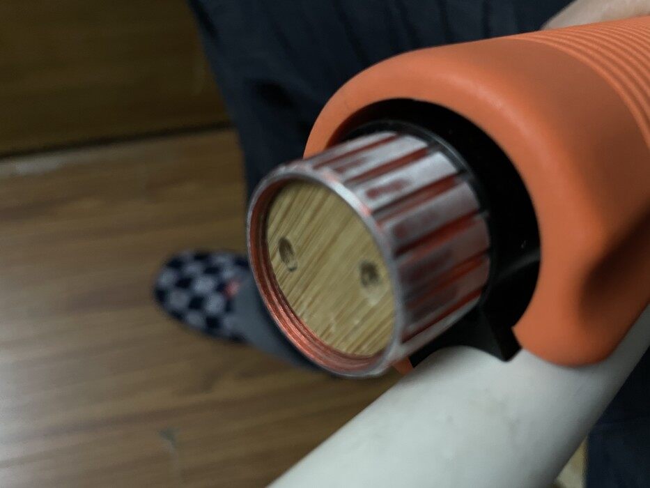

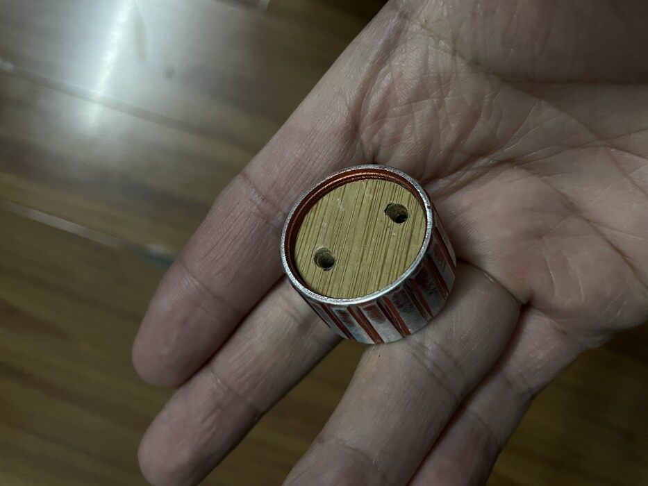

3.然后在这个圆形的木板上钻两个小孔,然后插图两根小扳手,在找一个螺丝刀把这个小木块拧进去。这样堵头的基本功能就做好了。
4.弹簧按比例截断34.5cm,再把水管截断,这样就好看多了。效果就是这样
