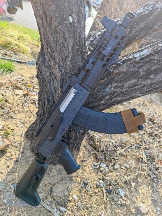

感觉拿着趁手 想用它来下场,怎么升级波箱啊,除了某狼的那个咆哮版 还有其他方案吗,比如其他波箱通用性真铁和本人玩具镇楼
