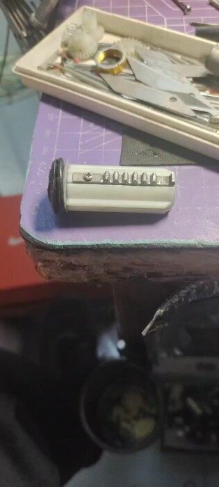

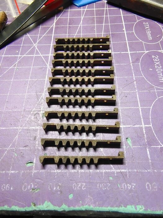

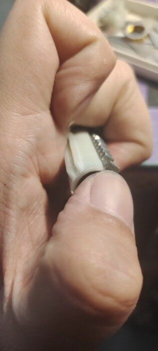

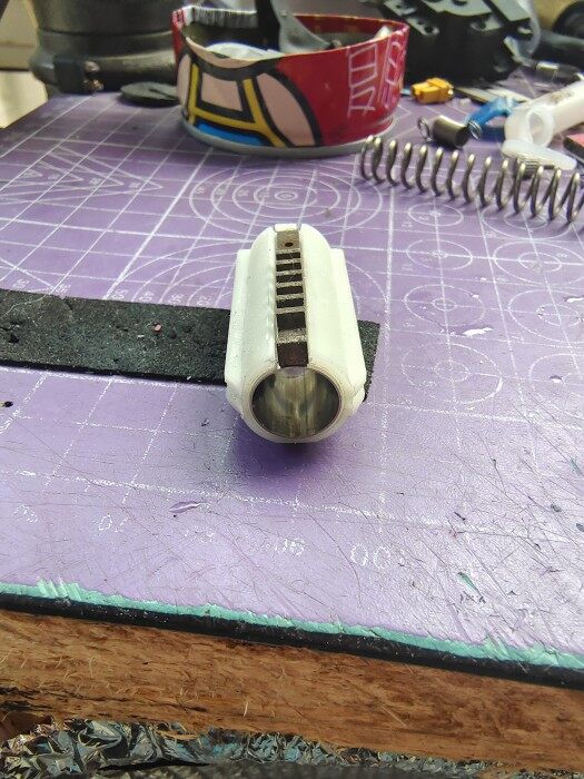

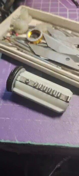

做了一个3dg的齿条天梯
假大湿 Lv.7
2022-5-11
本帖仅做展示,不卖!自己做来玩的!
如有违规,请联系删帖。
如图所示,内钢外尼龙,齿条45号钢线切割

slr Lv.6
大佬手艺好,不过有没有考虑把天梯齿偏置一旁,好让蛋糕齿完全啮合
2022-5-11 回复

假大湿 作者 Lv.7
slr
2022-5-11
考虑了,专门把齿条订做的窄,所以这样放正中间也可以
2022-5-13 回复
