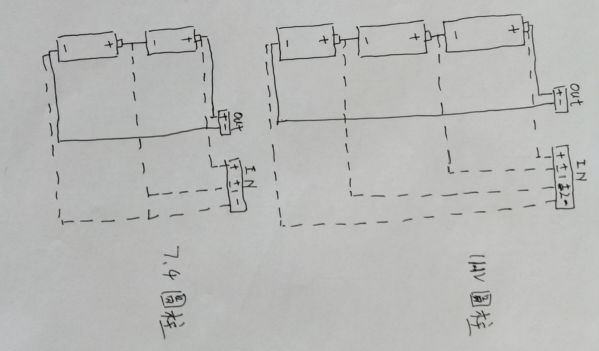

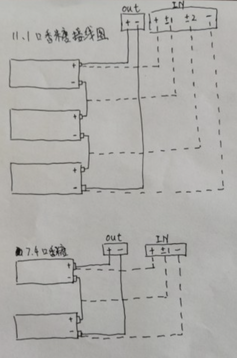

电烙铁,锉刀或者小磨石也可以,图就是上面的图,我重新画一个吧,我那帖子我删了。线就按照青菜冲这个来,镍片不好买,自己做电池就直接焊线也可以,输出插头建议用xt30,因为只需要焊接,不需要夹线钳。小田宫和SM头都需要夹线钳。充电头也可以买三项的或者四项的跟xt30同款的那种插头,充电器也改成对应的就可以了,能省一个夹线钳的成本,而且耐压耐流还特别高。当然愿意买夹线钳的话,就按照青菜虫的插头去买也可以3s或者4s。3s用来冲7.4的,4s用来冲11.1的。然后焊锡,焊锡膏。能套下整个电池的热缩管以及电工胶布。热缩管做电池皮,厚实耐用。电工胶布封住焊点,我试过,就这点电压电流,电工胶布足以,而且好买到。我这都是为了减少购买困难而选择的平替。
这里面最复杂的是焊接,主要是电池两极不容易粘锡,所以操作方法是先用小锉刀或者小磨石把电池两极打磨,磨掉电镀层,然后涂上焊锡膏,再用焊锡怼上去,让他粘锡,所有电芯都处理好之后,就可以根据线路图焊接线路了。焊接完了用电工胶布包好两极,最后套上热缩管,打火机撩一下,缩紧了就可以了。
安全注意事项是无论任何一根线,焊好之后都用电工胶布把另一头粘住,接插头的时候,需要接哪根再撕去这个胶布,避免短路着火。
