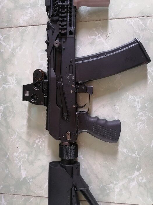

弱弱的问一问,rx102的后握把怎么拆啊
2022-5-8
想塞个pk3进去,不知道怎么拆

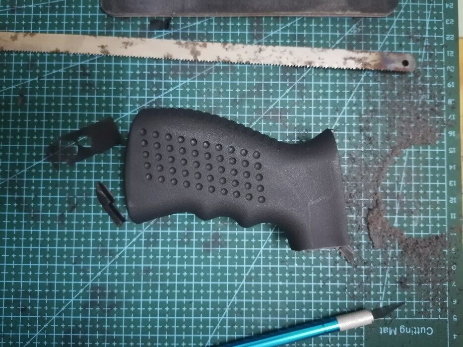

?卸下底部电机螺丝,直接拔出来不就好了吗
2022-5-8 回复
仁祥装PK3要打磨,因为是非标,而且装上后不稳,我自己买了加长电机螺丝,在接触面补了胶,才勉强稳定
2022-5-8 回复
就底部螺丝一卸就好了   就拔下来了  vs 的pk3磨掉四个小凸起  换一个m2.5*18的螺丝
2022-5-8 回复

换仁祥47的马达座就好装了
2022-5-9 回复
