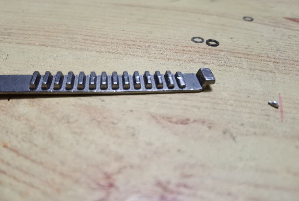

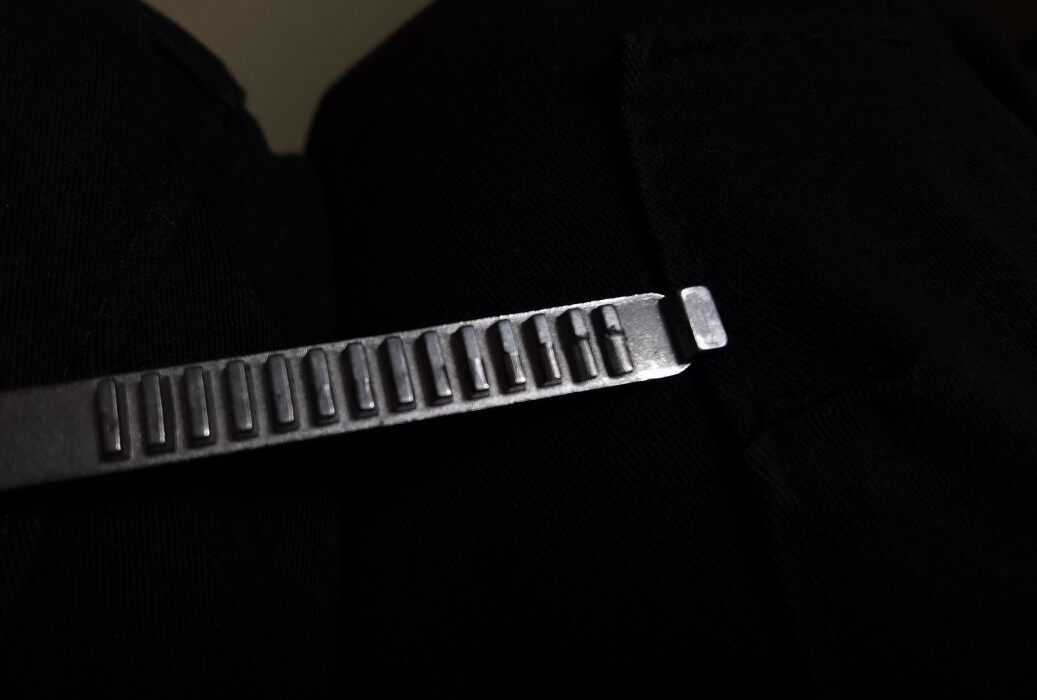

Aoe 没问题,也调齿了,各个齿盘之间没有摩擦,33000转电机,FC16比齿轮,天梯条是普通版的(淘宝看到有把齿加高的,所以这个应该算普通的吧?)
大佬们指导指导~
齿轮转的快,天梯弹簧回的慢就会打齿,俩办法1:换18比齿轮3万转电机2:换高力值弹簧
天梯筒在波箱内旷量大吗
切2齿
大狙破坏者

现在换了M80的弹簧,不知道有没有效果。过几天拆开来看看。。。太蛋疼了
河马骑骆驼
好像都是有点旷量的。。。我感觉应该是斜向上的作用力导致咬合太浅?

切两齿的话那就是13齿了吧?这样射速是不是会提升?FC的16比只有15个齿。。。

16比3万以上,那得配85以上簧,力值高回位快才行
33000的电机 现在M80初速测出来也有78-80这样子了 再高就不能下场了。。。有没有可能是天梯桶变形导致咬合过浅造成的打齿?
