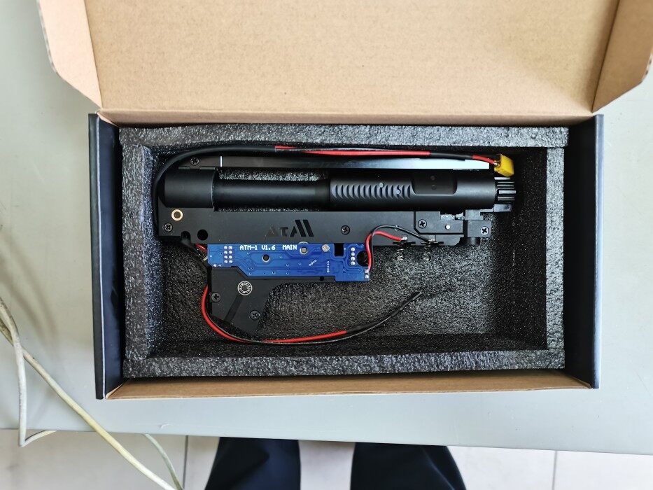

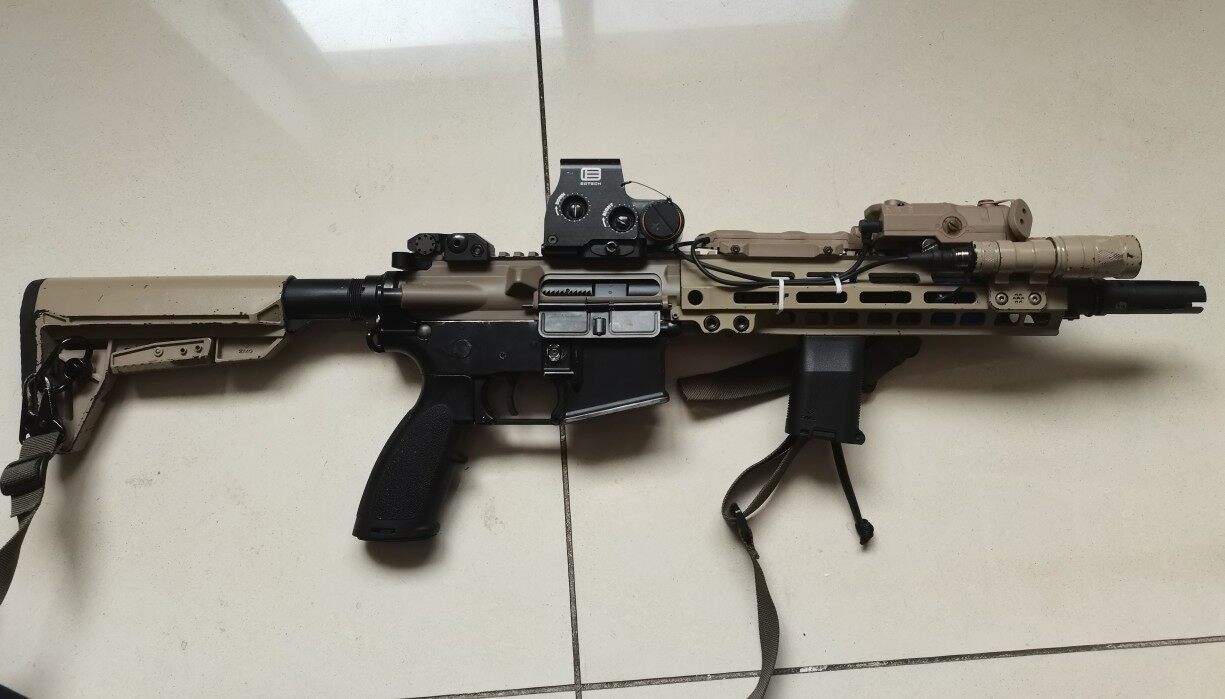

我这只atm来回折腾了一个星期,再加上我之前也拿f1组过一把416,简单的说一下组装注意事项和两代的对比吧
这次迫于时间还有疫情的影响,组atm时不得不采用了一个较低的配置。首先,一个ldt的波壳必不可少。考虑到手打磨的简单性,就没有买金匣。找遍tb,只能买到不喜欢的无刻字沙色匣,所以到手只能拼色,喷了个下机匣(教程见我以前的帖子)

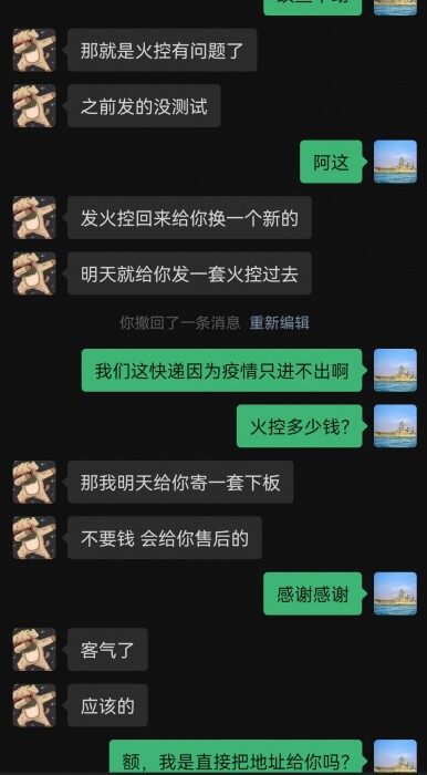

疫情,快递进不来,只能拿手头fjsmk8的尸体拼凑一下。波到手的时候呢,相比于一代,少了一块电池(而这正是致命之处)
我想当然的以为电池沿用上代配置,用的还是7.4v的。由于低电压保护,波自然不能运行。和厂家联系寻找原因时,都没想到这个问题。厂家觉得是火控的问题,直接给我重发了一个火控
好事,新火控到手后换上自然还是不能动的。这才发现是电池的问题,必须是11.1v的电池。

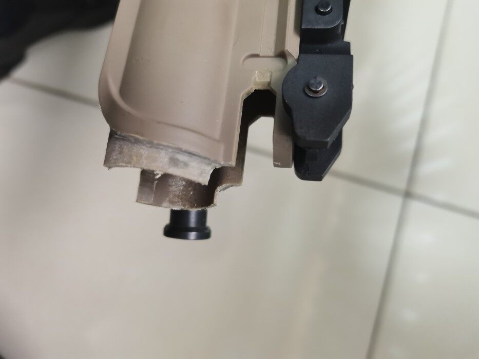

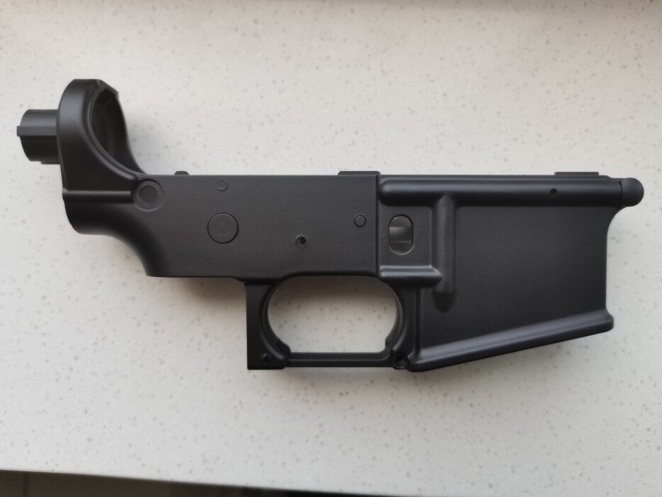

装波上,打磨量还是挺大的
这个卡销必须狠狠的打磨

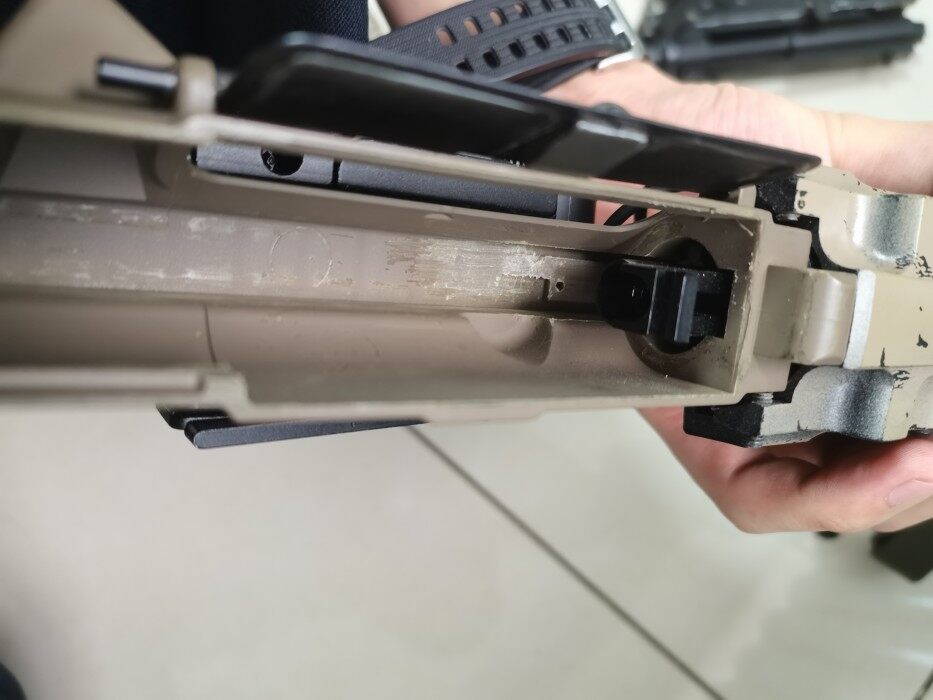

这一处必备铲刀,将凸起铲掉,否则拉机柄无法到位

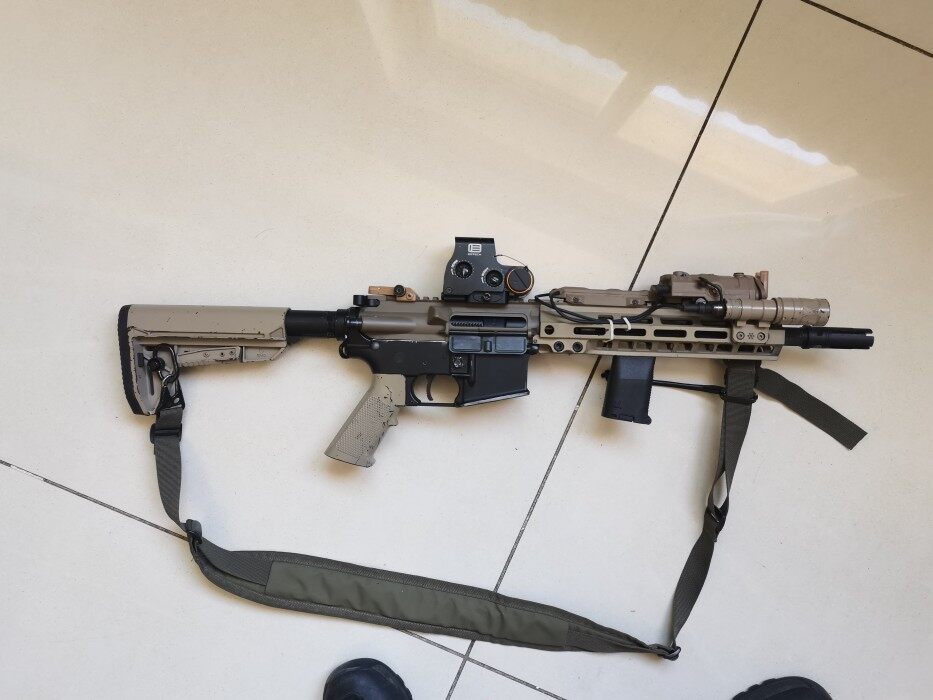

原来才用的是fjsMK8的尸体握把,结果不能将电机顶到位,所以换成了416握把
下面上一代波
视频简介:一代波的主要毛病就是没得空挂,后期调试工作量巨大,还容易碎弹。新波的初速和射击震动明显强于一代。atm波总体而言可玩性和性能还是相当不错的。有了真空挂的存在,甚至还能练一练换弹
