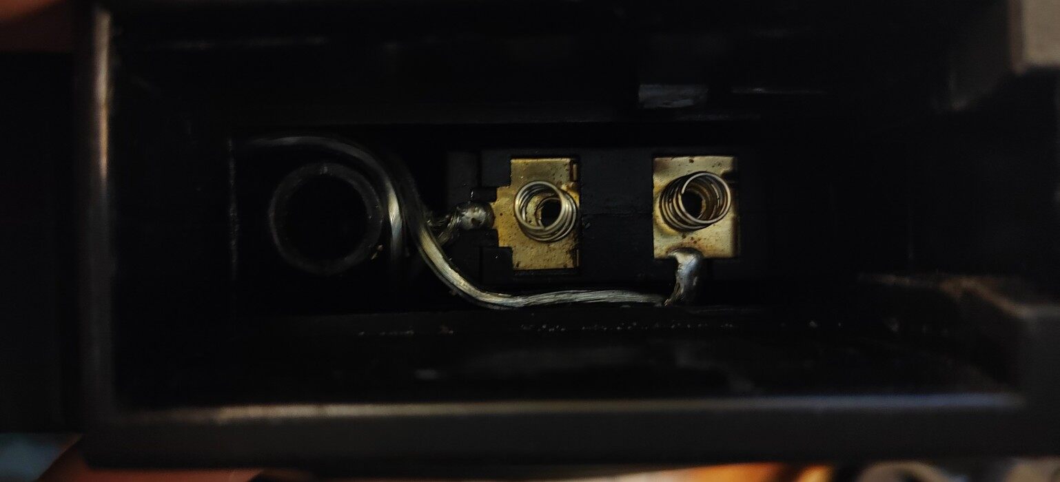

呃呃,很难相信这是大厂会犯的错误
我想问问亲爱的兵峰,阻蛋器释放块在哪?阻蛋器释放块在哪?阻蛋器释放块在哪?
所以能不能供弹完全取决于你的弹匣的阻蛋器弹簧力度/是否有阻蛋器
实际上97里充当释放块的是那两根线组,所以只有阻蛋器内部弹簧比较软的弹匣才能被压下
一般的簧力比较大的ar夹会直接把原释放块位置的线组顶开,供出来也是碎蛋

这。。。妥妥的设计失误没过脑子啊

不过顶供电导线的问题确实存在,这个确实是设计问题
刚刚看了一下波箱,线组的确可以和另一个簧片一样走侧面,不过可能会导致侧面线组过多的问题,可能当初也是出于这个顾虑没有这样做

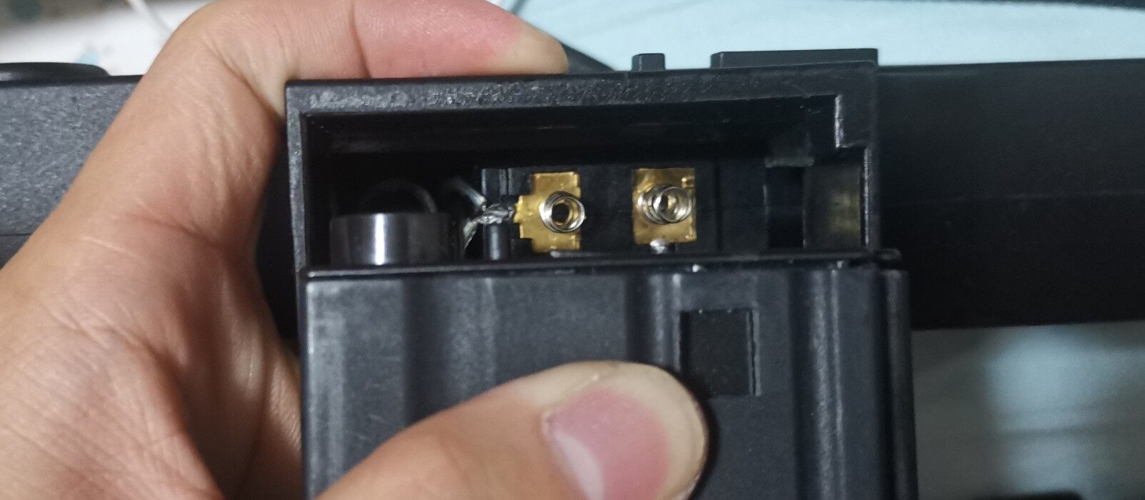

我不好说为什么我的弹阻释放器能对得上
我这个只能顶到线组,可能夹子有区别

然而我这把弹匣拆了阻弹器之后照样断供
