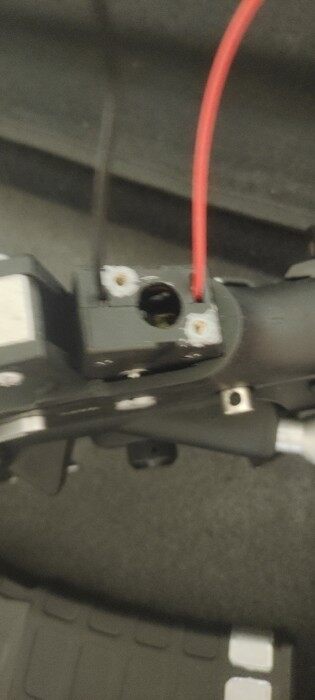

腐败握把螺丝柱断了
大狙破坏者 Lv.10

你们是怎么解决的?ab胶粘了不行,只能废了?再买螺丝柱也装不进去啊,都是铸模时候一体埋里面的

这是用了多大劲呀,有丝柱都能拧秃噜了。
然后图片拍的有点不太清楚,看不清现在情况。
死马当活马医,先把波壳单独拆出来,丝住想办法取出来,用钻什么的都可以。然后用新的粗一点的丝住烧热了怼进去。一定要比取出丝住留下的波壳上的孔大一些,不然固定不住。烧的热点,怼进去之后修整波壳内外的毛刺和变形,然后应该问题不大了,别要命拧就行了。装握把的时候再垫一层双面胶,或者干脆涂点那种软的万能胶。反正也是最后一次。下次就整个波壳换掉,再也没有修的价值了

别用502 哥俩好,毕竟以后换的话,用黄色软的那种万能胶,还能大力出奇迹拿下来,握把还能活着。用502哥俩好,握把都够呛能留着了。如果还不放心,就用704密封胶,更软,虽然粘的不那么结实,但是更好拆

它是断了一半,那一半还在里面,ab胶粘不住,我换了个更长的螺丝,现在勉强用,你说的换大点的柱,够呛,里面那个都拿不出来

切掉里面,上螺母。像ldt哪样

螺母进不去,空间只够原厂柱那么大空间,打磨螺母磨薄了,没有摩擦力

买个新壳吧
