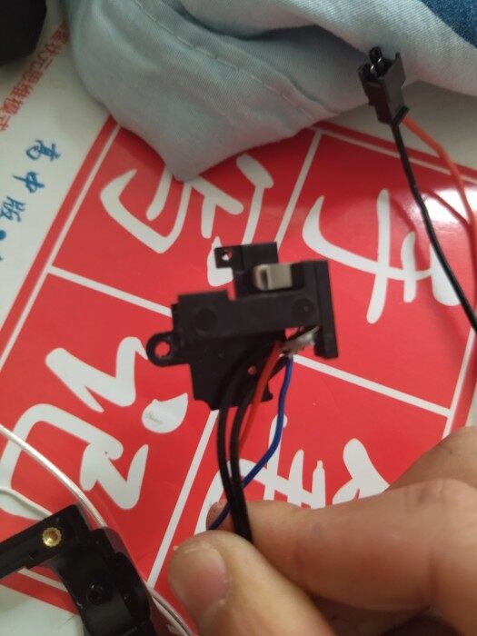

求助一下各位这两个接线触电位置可以换位置正常使用吗,就假如左边连电机负改为又触片接电机负

不可以,接线正确的话,拉机柄可开启预供,接线错误的话,预供会失效。
2022-4-28 回复
凌云8850
2022-4-28
我试过,可以正常使用
2022-4-28 回复
凌云8850
2022-4-28
现在就害怕会不会电机接错
2022-4-28 回复
0546学生技师
2022-4-28
现在就害怕会不会电机接错
空接电机试试转的方向,应该是面向电机齿的时候电机逆时针转。弹夹电机的话,拆开弹夹,把弹夹芯儿取出来,直接怼在弹夹井里,看看拨轮转动方向应该是往输弹管方向转
2022-4-28 回复
0546学生技师
2022-4-28
我试过,可以正常使用
我第一次焊好之后,预供开关就反了,需要调转个方向,不然一插电池一直预供。我是只焊错了主线,细线位置没动
2022-4-28 回复

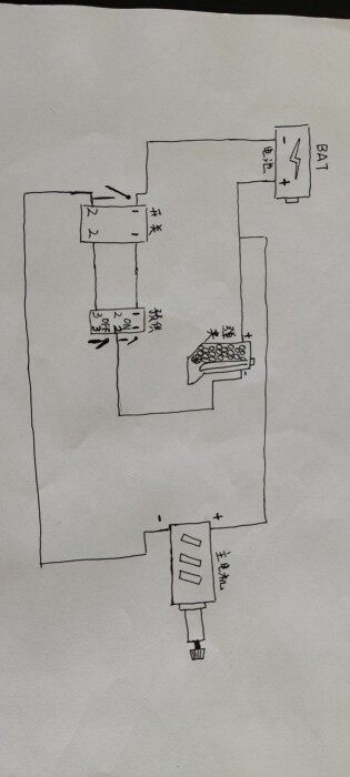

随手画了张图大概意思
纯凭记忆,有点记不清当时的线路了,可能有错误。
2022-4-28 回复
凌云8850
2022-4-28
随手画了张图大概意思
谢谢大佬
2022-4-28 回复
0546学生技师
2022-4-28
谢谢大佬
别别别,不是大佬,是刚入坑两个月的小白(捂脸)
2022-4-28 回复
开关上的线互换没有影响啊,
