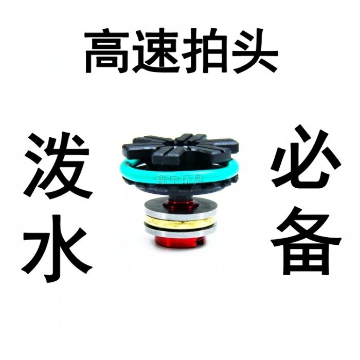

不是广告哈! !  是纯推荐贴,不恰饭的
我用起来很满意,我40厘米的管,1.2黄79速,不倒吸,性能满分,唯一的缺点就是装的时候很难受,做气密检测,堵住杠头手推天梯,慢没有阻力,快就有阻力,很吊
我40厘米管,堵住杠头手推天梯,换的o圈要是慢推天梯阻力很大不漏气的话,那必倒吸呀

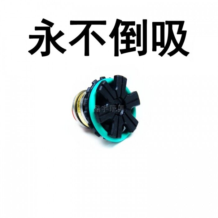

俺是小白  倒吸会咋么样呀

俺是小白  倒吸会咋么样呀
倒吸就是把蛋吸烂,吸进杠头,吸进波箱里,然后初速降低,断供,问题很大的

假大湿 Lv.7
我觉得你文案写的不对,推天梯有没有阻力和到不倒吸没关系吧?
应该是往后拉天梯齿有阻力才会倒吸

皮皮痒 作者 Lv.11
假大湿
2022-4-27
应该是往后拉天梯齿有阻力才会倒吸
哈哈哈,我换掉的那拍头,换大o圈后拉有点点阻力,但我换了个前推后拉都没阻力的小o圈,还是一样有倒吸,换了这个尼龙拍头就正常了,我7.5内管打8mm蛋,这个拍头不倒吸就很厉害

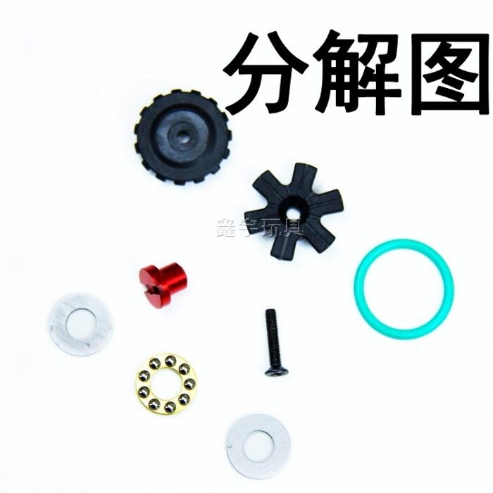

确实是金属拍头的价格,20几

皮皮痒 作者 Lv.11
气缸都一样的啊,注意拍头厚度和aoe就行

shazibao22 Lv.8
这种拍头,还是重了点,3克的超轻拍头才是yyds,另外,吐血饱受倒吸的同志们使用24*2.2的绿O圈
