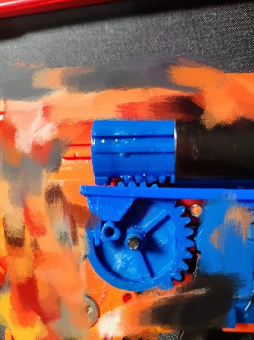

前两天入手了司马scar,想作为下场主力用。拆波后发现和M4的内构有些不同。
一是拉桥末端限位呈90度,二是气缸改用全气量气缸。
有几个问题想咨询各位大佬
1、内管长300mm,是用全气量缸还是80%气量缸呢
2、高速情况下,拉桥是否需要更换为橙色加韧激趣的(听说要打磨较多地方)
3、原厂缸头和推嘴是否有必要更换,与市面上激趣CNC缸头套装是否匹配
司马波换的话低成本直接杠缸头做气密吧,拉桥换的意义不大,气缸上全气,内管稳定,上旋调好
缸头推嘴不通用激趣
司马scar原厂优化很好了 喜欢折腾 整个金属缸头推嘴 打印三通 换个金伞齿480马达 完事了
我是想换套FC移柱16:1粉压,不知道拉桥这样造型是否会有影响,司马专用杠头貌似只有某狼在卖,价格不便宜。
还有就是听说拉桥要水煮过会增加韧性,需要有什么要求吗
缸头推嘴不通用激趣
原厂82初速我没想到有改的必要
