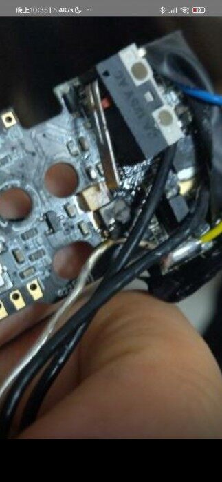

雷雨火控➕16比一fc齿➕火控时代电机快速打双行程时冒烟烧了,不知道原因所在,电池为青菜虫的11.1v,10a双节棍电池xt30头
惨
估计跟小月亮4.0当初大面积烧火控的原因相近,快打双击发和快速单发的时候,每次都要输出一个刹车电流,连续太久原件扛不住就会烧,当然也跟电池内阻和输出电流电压不稳定有关。
图上看不太清楚,炸的像是个mos管。这种能炸开的,电流电压过高是直接原因,诱因可能就是连续刹车电压电流造成的电涌。看看什么型号的mos吧,换一个不贵,但是mos炸的话,不排除后面的原件也一起击穿。在保的话还是寄回去修比较好。
