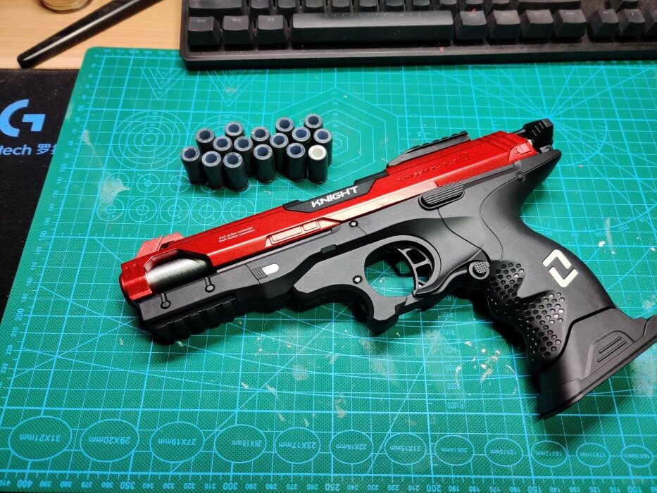

黑骑dk01改完了
2022-4-22

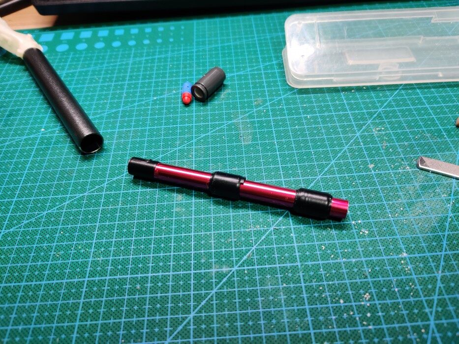

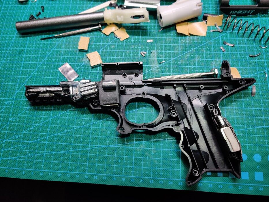

不用的倒角内管加电工胶布固定 热熔胶封外面
内部增加配重 汽车轮胎配重块+钓鱼的铅皮

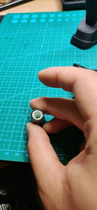

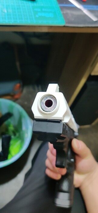

之前的壳用的外10内7的pvc管感觉效果不好 换成了同样外10内7的硅胶管 切平 稍微磨一下毛边

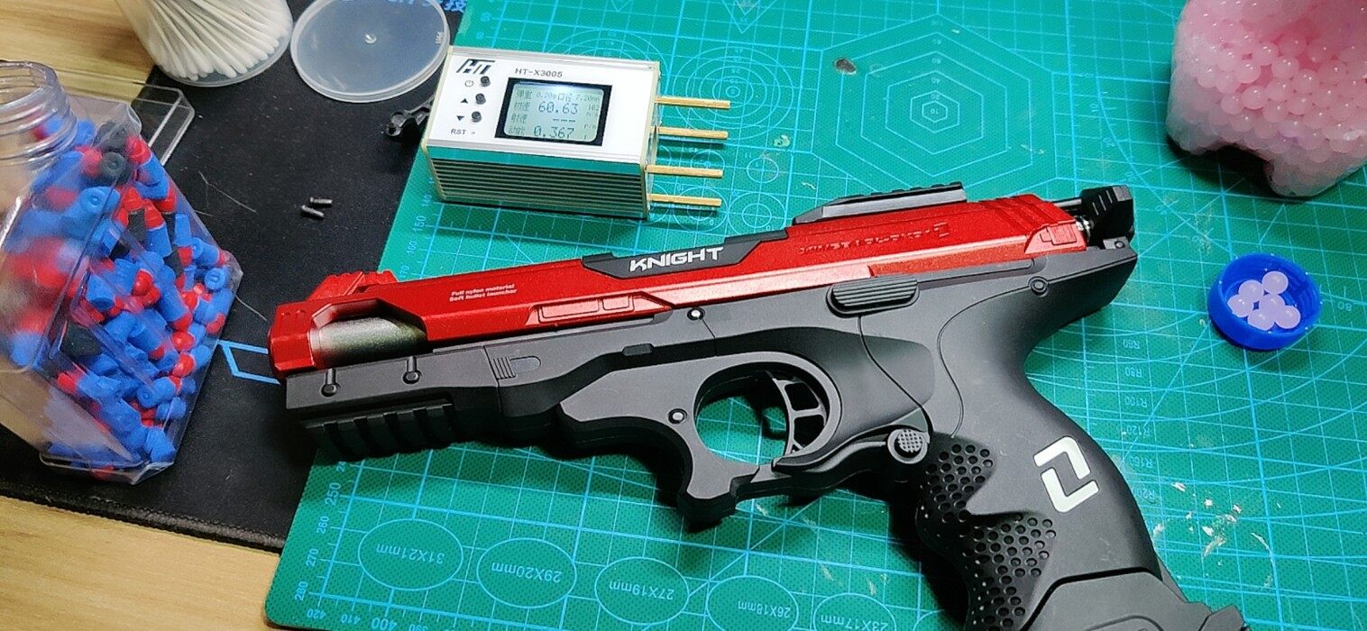

弹簧店剪的1.4弹簧 打氵初速如图 之前心贪上了1.6结果气缸直接崩断了 于是索性又买了吧更好看的红色 1.4扳机稍微也有点释放阻力 感觉应该是上限
