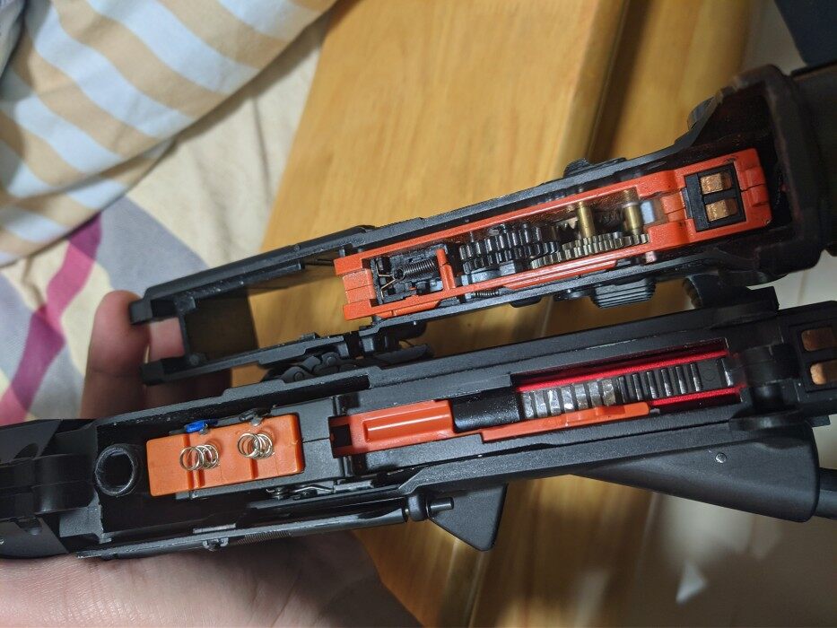

最近真是收入锐减,又按耐不住想整点花样,想起这把CQR套件的老婆射速还有点磕碜,于是把目光放到了DSG上。
昨天齿轮到货,于是开始打磨天梯,不得不说天梯齿条是真的硬,小电磨最多磨两齿,然后就热到无法手持,得休息一下。
把天梯打磨好后就开始拆波换零件了,然后合好波,装好套件,装上电池,一测试,人麻了。单发初速40,连发初速25,并且声音异常。推嘴拉桥应该没有异常,出来的蛋都是完整的。推测是打齿。
拆开一看,可以实锤是有打齿的情况。推测是弹簧不行。家里最大的也就1.2,换上单发55,连发30,还是不行。估摸着要上更大线径的弹簧。

好帖子。dsg系统要跑80初,应该要用m110到m120的簧。而且拉桥齿和天梯齿的结合也要很注意吧,不然容易扫
好的谢谢提醒,我现在就去物色弹簧。

这个射速建议上鸡翅家m85 1.3,或者m90 1.4,不过我对精击这个gsl波的强度真的表示担忧,我个人早就把这个换下来上岩石猎人7075波了,听说这个波挺容易爆屁股的
你看清楚,是dsg。

好的谢谢提醒,我现在就去物色弹簧。
看过一个大佬秀的帖子,一个跑秒45的ssg波,除了拉桥齿磨了大窄边以外,天梯的齿除了跟拉桥齿接触的部分,都全部锯掉了,天梯本体还打了孔偷轻,说是降低电机负载。
而且你这个连发初速,估计拉桥旗也没处理好吧,我看鸡翅给的dsg切法切的很极限,就剩一个小三角
2022-4-19 回复
dsg得用大簧,因为弹簧就压缩了一半。
