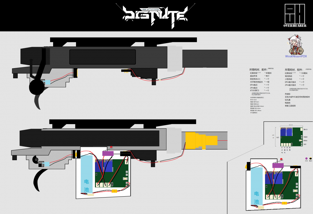

上思路图
Q:为啥不放激光盒
A:不好看,走线麻烦
Q:为啥不放护木里
A:走线更麻烦
Q:有抛壳吗
A:没有

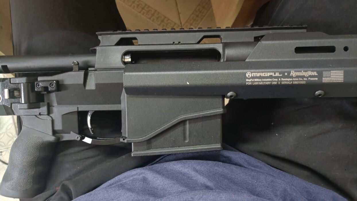

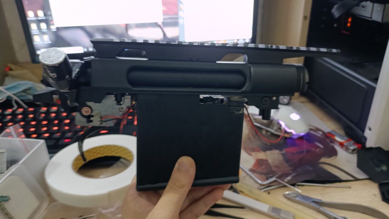

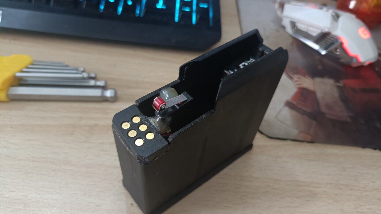

弹匣改装前
弹匣改装后

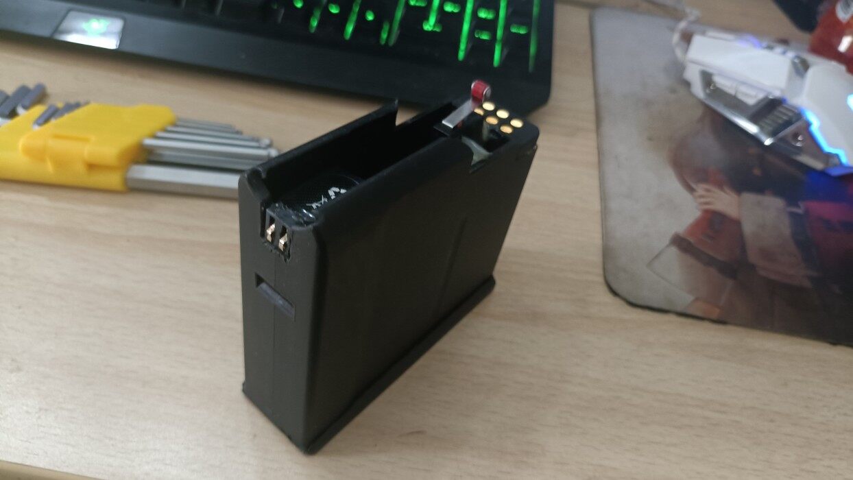

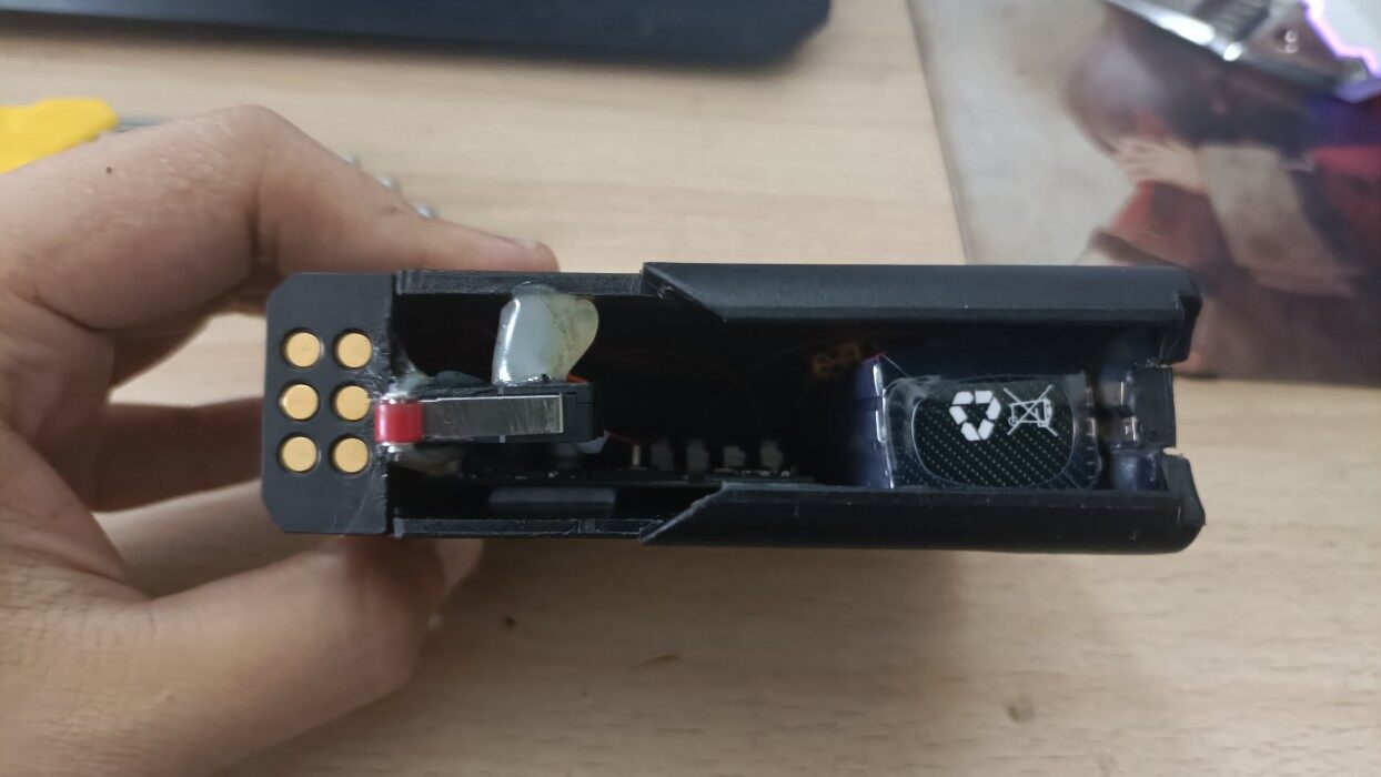

弹匣改装
弹匣前端挖孔下沉,参考图一触片位置,需要将触片沉入弹匣
K1微动(图二中间银色部件)位置高度,需刚好能在弹匣塞入后能压紧微动,另需注意,在拉栓往复时,微动不能卡住拉栓,要刚刚好能让拉栓通过。
后端在原有孔位继续向下拓展,装入2p触片(如图三)

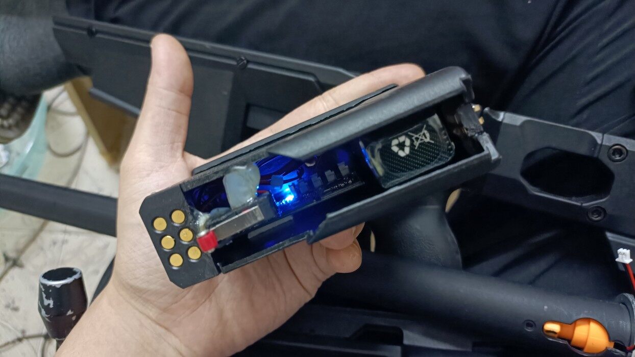

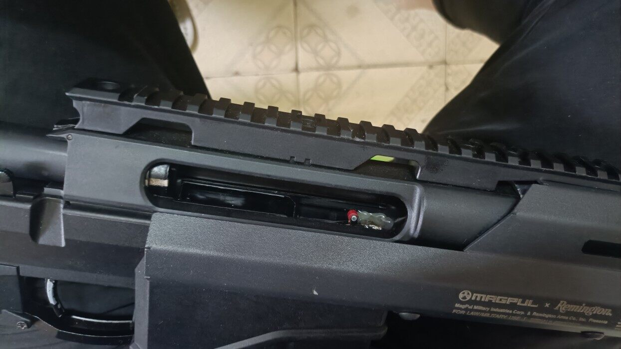

机匣改装见视频:https://b23.tv/2TCUMV1
注意,视频内未提及关键点:
上机匣前截(见弹匣前面的螺丝柱位置)是由2个部件固定的,取出插销拆掉螺丝,拿出第一个带管的部件,把长出来的管道截断,注意不要破坏底部外管稳定。
第二个部件是正对弹匣前端上面,会伸出来一截(是一个弧形的尖端),将那多出来的部分切除,用于安装触片。

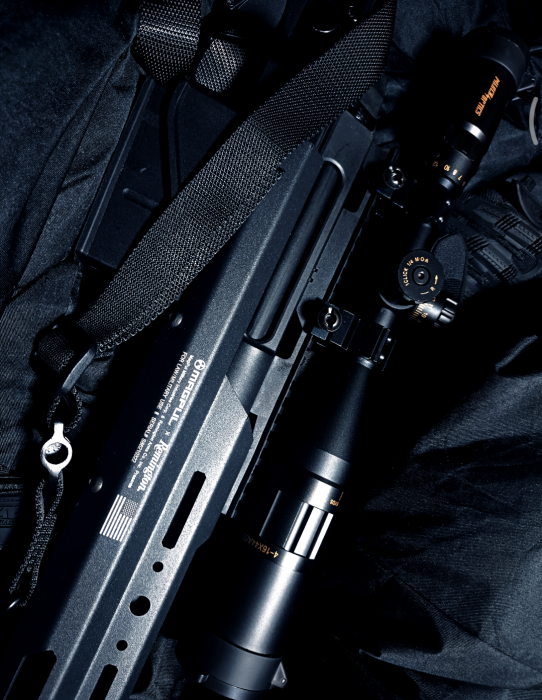

下面这个是机匣成品

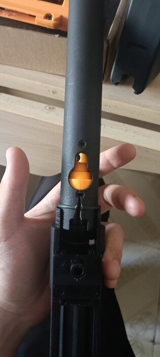

激光头安装较为简单,在外管开一道口子,塞进去就行,刚刚好能安紧(注意图片角度),而且MSR外管自带的口子可以调整激光头归零。

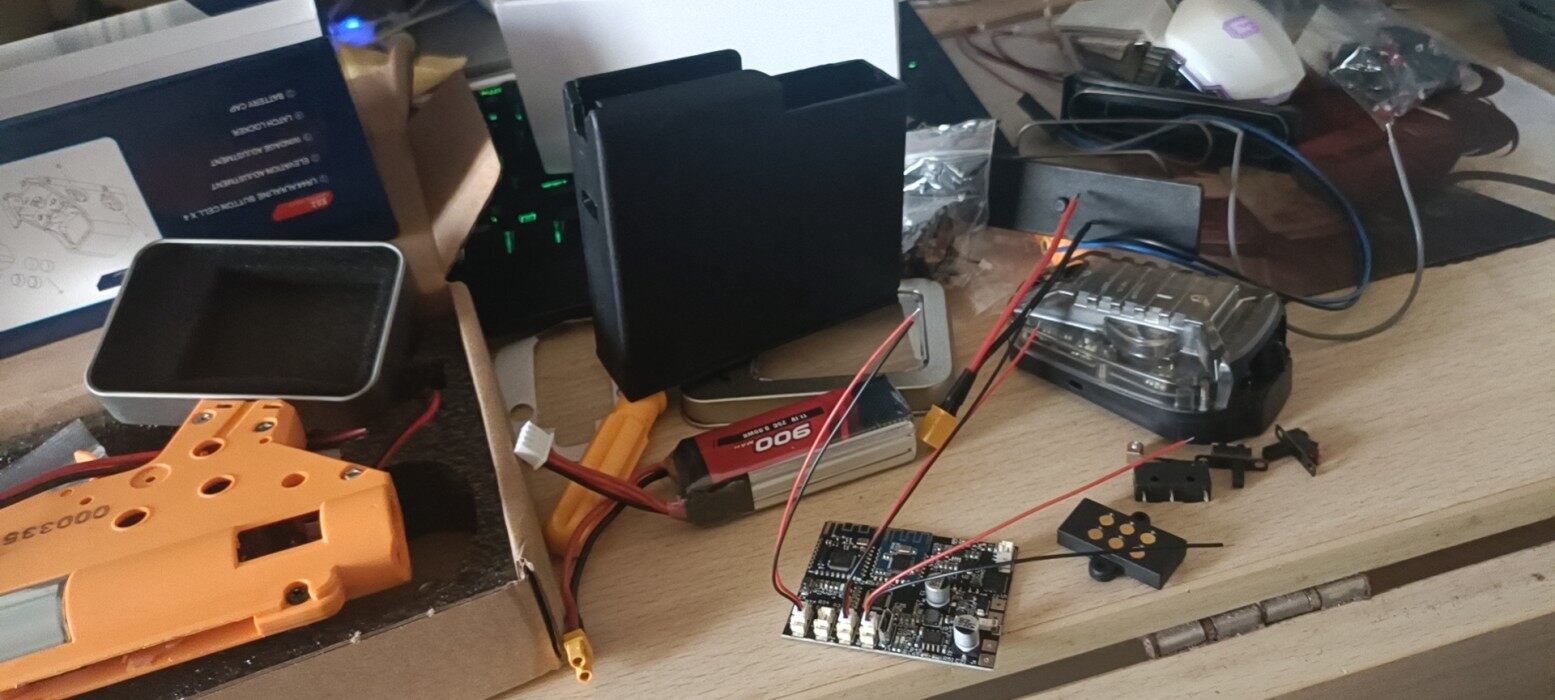

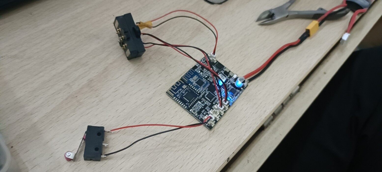

芯片走线

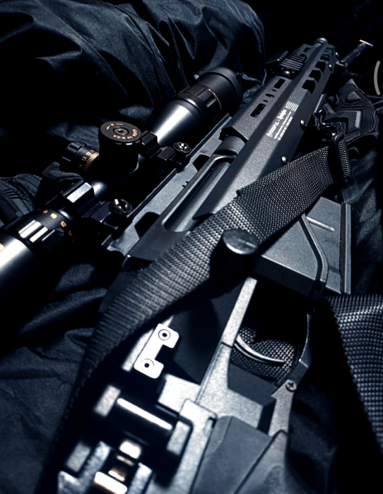

下面这个是成品视频和照片分享,已改为纯激光玩具。
视频:https://www.bilibili.com/video/BV1xu411y72b/
