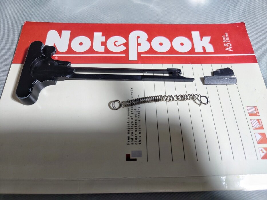

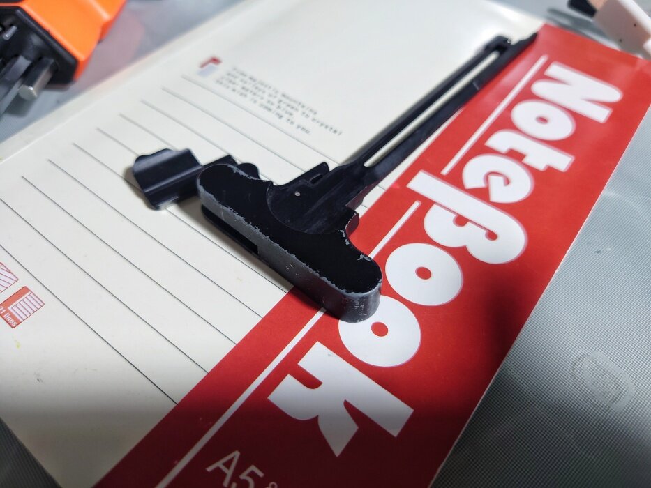

随着一声脆响,这个锌合金拉机柄结束了他光荣的一生,发个帖子纪念下我干碎的第一个拉机柄。
显然,把发射器当文玩核桃一样把玩,这些件就成了消耗品,不过对于司骏而言影响不大,毕竟司骏最大的优点还是配件便宜,花20再买个就好了。
您的浏览器不支持 video 标签。
然后…当把损坏件取出,把拉机柄装回去后,发现战损似乎让这玩意某种程度上更像真铁了:向下拉不会触发空挂,能模拟上膛;向上拉触发空挂,拉机柄跟真铁一样随着枪机卡在外面,空挂释放后又被枪机带回机匣…
好家伙 因祸得福了属于是
我mpx之前也这样哈哈哈哈哈
其实不需要这么麻烦,如果只是想要这效果只要把拉机柄钩住上机匣的那个弹簧取下来就行了

司骏拉机柄吧,问题不大。我都是直接把前截的凸起掰掉,然后在机片上粘一个凸起,这样打开防尘盖的功能就转移给机片了,实现上膛可以打开,解除空挂也行,又或者扣扳机也行。另外弹簧某夕夕有卖,选0.5*5*30这种规格的就行。
我之前有个拉机柄,在下场的时候断掉了,由于有回膛,一大块铁就直接飞脸上。当时就被打蒙了,和被人打了一闷棍一样,我还纳闷,谁发射器这么牛逼。从那以后我的拉机柄从来不改,从来不装那些结构复杂,重量大的,不然断了以后打脸疼。后来玩aaf波箱的时候还有一点心里阴影,在上机匣垫了一层防水软胶
我的司骏416也这样,买了个新的拉机柄就好了
