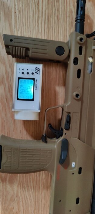

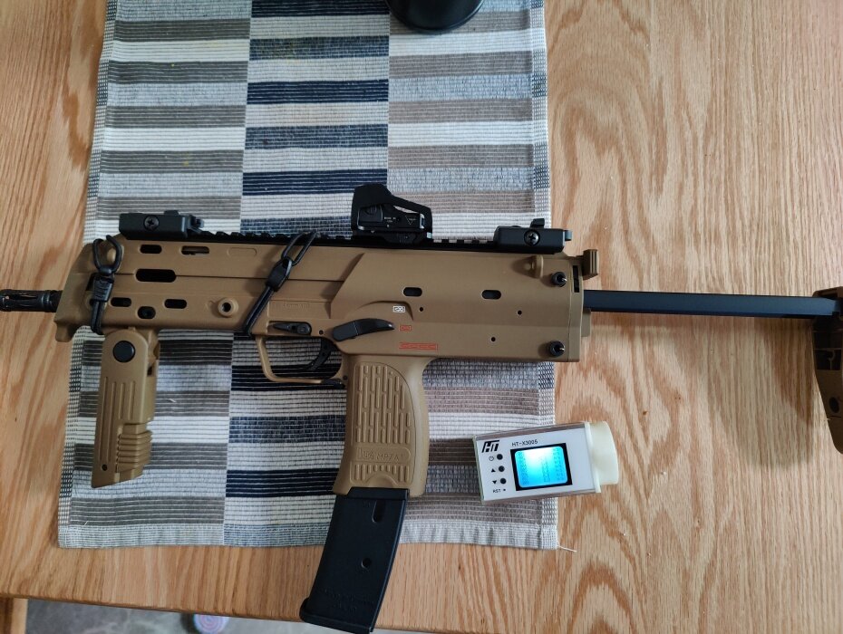

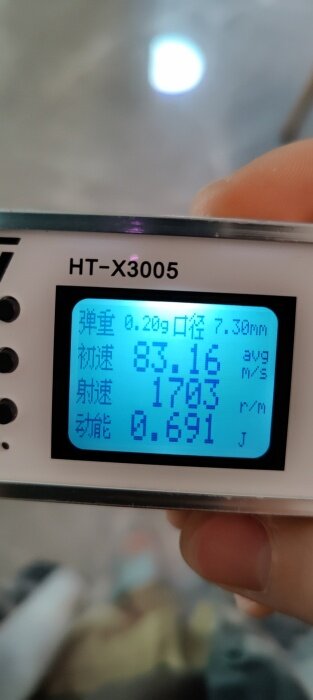

如果你正好有第一批的簧,那么跑分就会如下
(换了高速电机)
(不要用别的簧,会锁波烧电机,ldt这个簧特规的)
