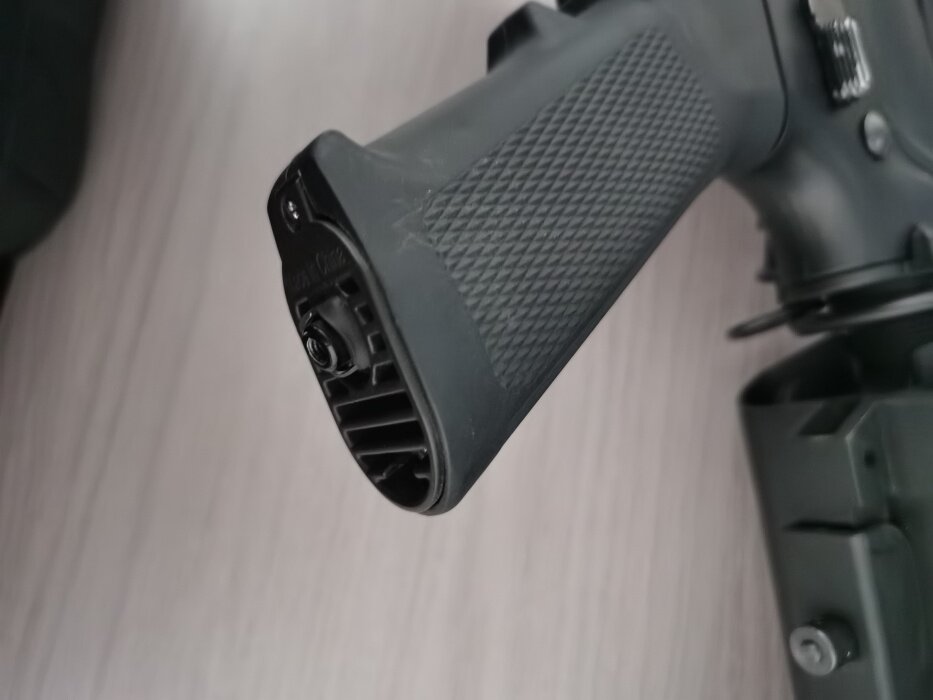

rt,下个场电机底盖直接融化
而且这玩意射速拉夸,单发不稳定,不知道是什么原因,求大佬看看

没火控单发不稳属于正常情况。射速拉胯主要是原厂本来也不很快,底壳融化就是电机太烫闹得,但是结合射速拉胯来看,怀疑可能齿轮有问题,电机转动阻力太大造成高热。

可能是齿轮有问题,我明天拆开看看
大佬有没有好的金齿、电机、电机握把的推荐?

我自己都玩儿崩了,可不敢瞎推荐,问问别的大神吧。我问了大神,大声说也可能是电池引起的,所以不如你先换个电池看看
电机这么烫,你把胶水当润滑油了罢(

司俊三代吗,还是一代呢
可能电池没电了而且用的是7.4(doge
