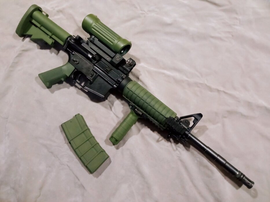

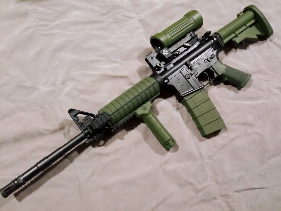

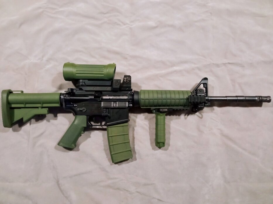

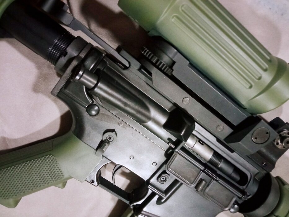

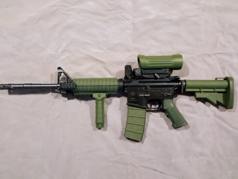

最近疫情严重,大多数时间基本都在外面做志愿者,加上部分区域管控,拿配件不方便,但还是艰难地把这支近乎完美的C8SFW搞定了,实属不易。

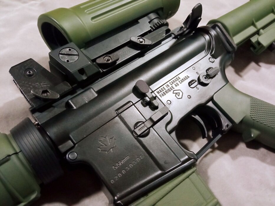

这次主要是更换了LDT的尼龙机匣和LDX红波,无论是做工、质感还是细节还原都要优于之前的FTM平台
不得不说LDT尼龙机匣的做工在同类产品中确实是一流水准,可惜现在已经没货了,幸好之前屯了一套无刻字的,重新定制了SFW对外销售版本的刻字,这次终于安装了SFW原厂应该标配的双侧弹匣释放以及双侧快慢机

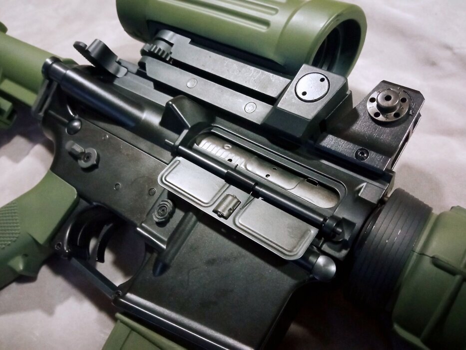

虽然依旧是传统二号波,但卤蛋这个机片的造型和质感几乎可以说是目前最好的,包括抛壳窗卡笋的造型还原,看齐GBB的效果
卤蛋的拉机柄拉出后连杆部分不像大多数回膛波原配的拉机柄那样薄薄的一条小铁片,几乎就是原版的造型,点个赞

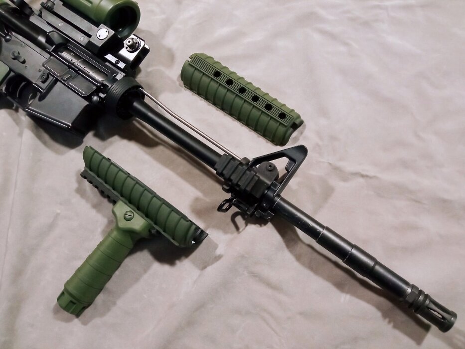

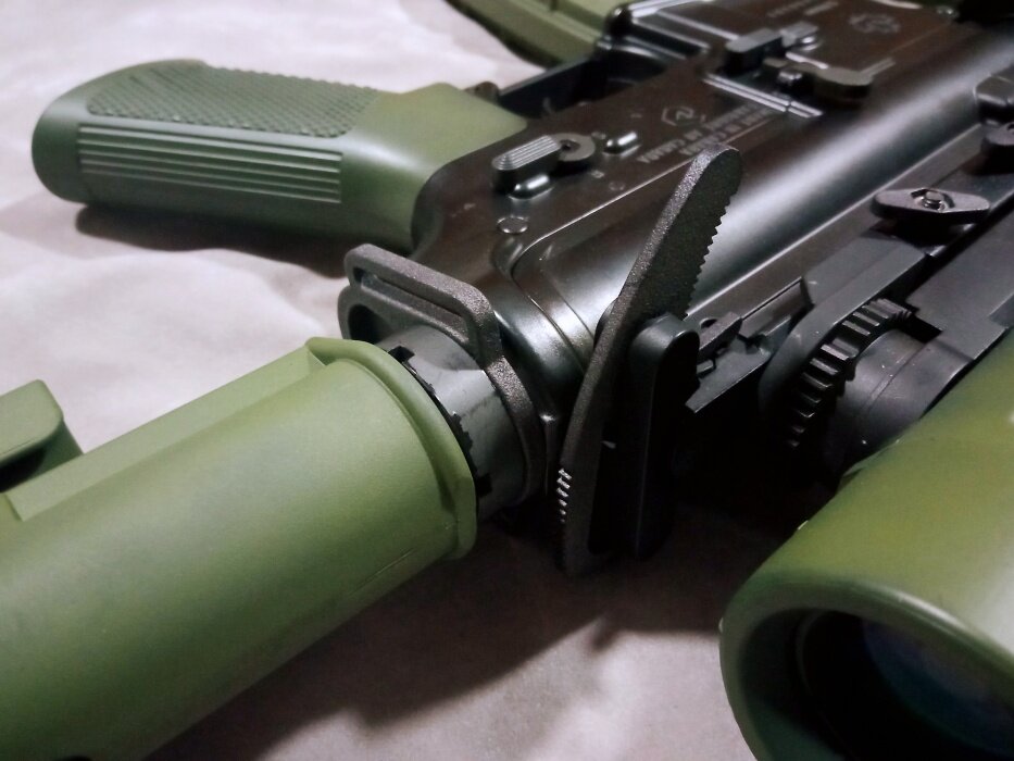

这次定制了C8专用的双侧后背带扣,尼龙烧结,比较结实,但因为发射器本体非常重为了稳妥起见还是不要真的用来挂背带比较好

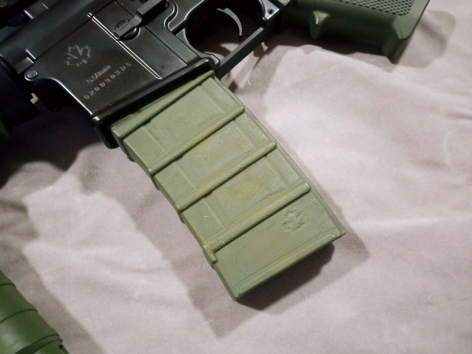

重做的聚合物弹匣,修正了整体长度以及插入弹匣井的深度,追加了枫叶标,更加还原
火帽换成了钢制,配重更加平衡,质感也更佳

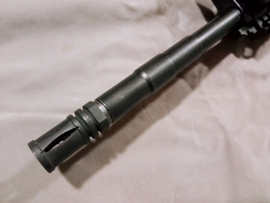

外管重做,还原SFW重管造型,销钉卡位更加精准,严丝合缝
这次终于完美收官,LDX火控波下场稳定好用,目前应该也没有其它需要大改的地方了,现在只希望疫情能快点过去,找时间好好打一场
