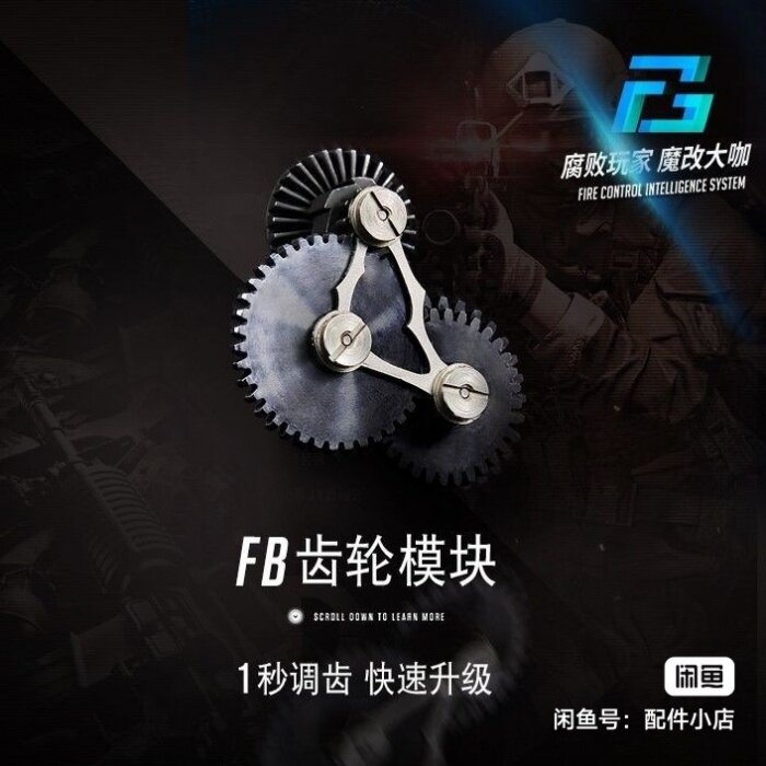

我今早刚在某鱼刷到个腐败免调齿轮组,说是fb波专用,构造是一个三角框架把三个齿轮固定住,其实感觉理论上似乎没毛病。但总觉得似乎又有那么点奇怪,不知道有没有人下手实验过

塑料或者尼龙波塞进去变形,金属波塞不进去轴孔要打磨粘死,后期坏了不能换其它轴承了,堪称工业垃圾的典范

怎么说呢 好像免调就是个骗局
shazibao22
那看来是智商税新套路。会调的老鸟肯定不买这玩意,萌新不会调又想要好效果就会在这上面中计了。
而且就算装好了,在xyz的z轴上面看是个斜的存在,整套组件和电机齿以及天梯条的咬合是受力不均匀的,很容易坏

这个很早之前就出了
这个就是当年的噱头,免调齿≈不能调齿。后来官方都承认有问题,自个停产了。
