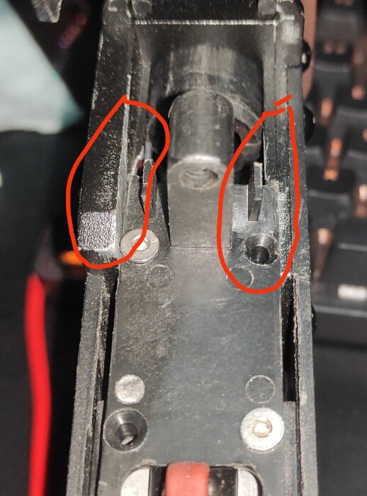

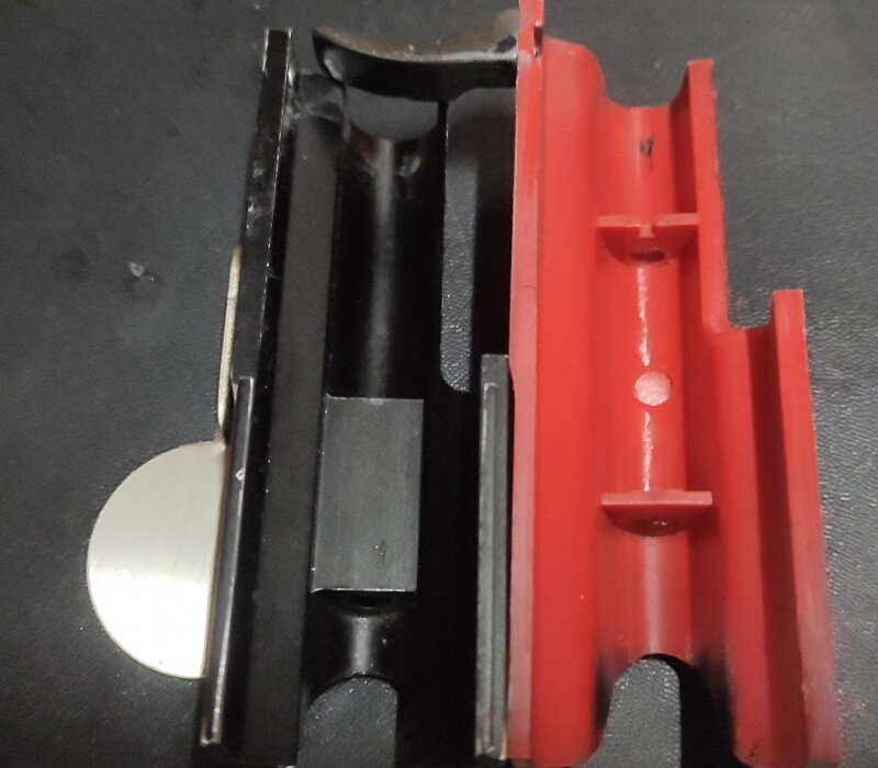

aka和cp的三通以及回趟竿安装位置不一样,因此如果将旧的cp红龙波适配aka的机匣,就需要将三通,内管连接,回趟套件以及cp前截移植到新的机匣中,并且需要打磨机匣前端的限位
首先先将两边限位打磨,左侧完全打磨平整,右侧打磨至原来的2/3(已经装好懒得再拆了)

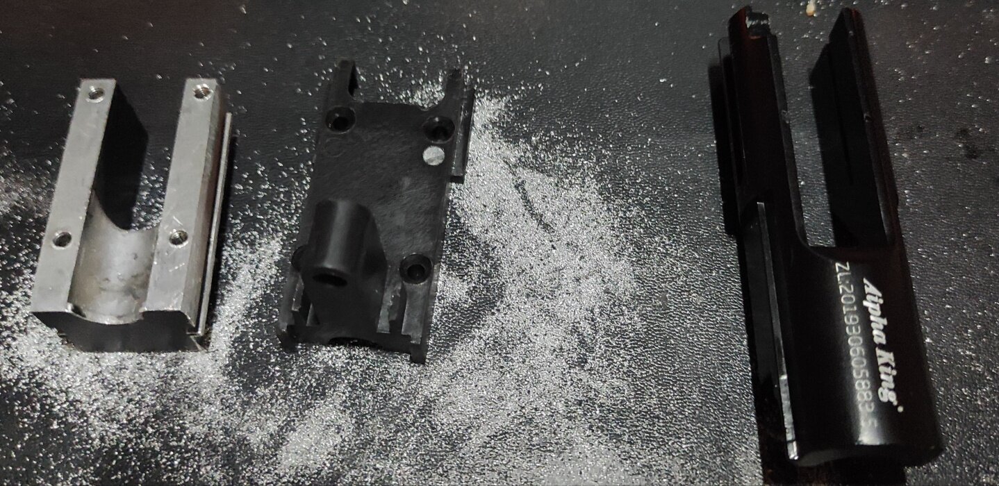

然后将原本的三通固定的下半部分两侧打磨至可以放入机匣内,大概两侧各磨掉1mm,并反方向放置入图中所示

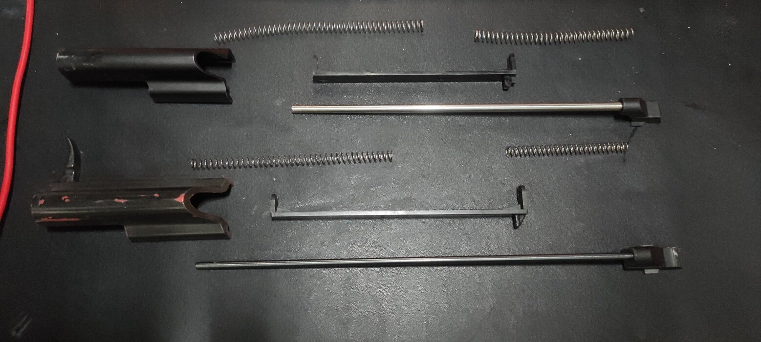

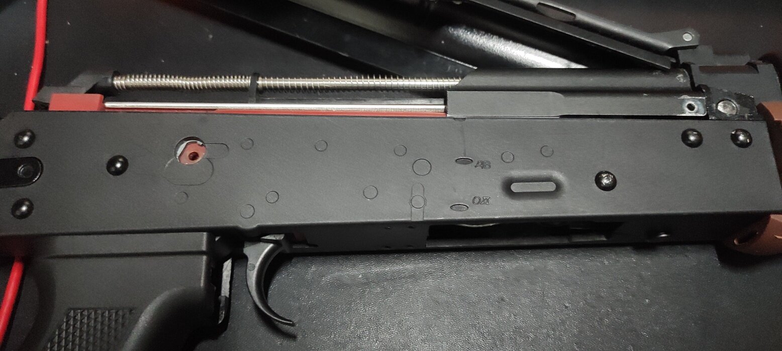

接下来就基本可以直接安装回趟,注意回趟竿和三通固定的链接初要经量保持冗余,否则回趟时会导致垃圾柄卡住

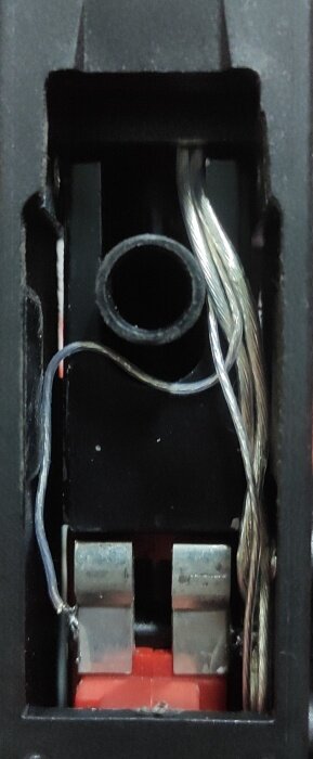

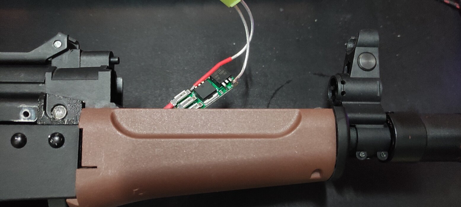

线组可以直接按照aka的原本布局伸出到前截
到此处基本完成
cpak与aka同样是红龙波,但是cpak的红龙波推嘴比aka的长,无法直接通用,三通,回趟系统(包括垃圾柄)和aka的不一样,不能直接套用
回趟系统,上为cpak回趟
垃圾柄,左为cp

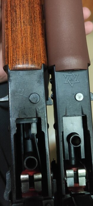

三通位置,右为cp
三通固定,左cp
