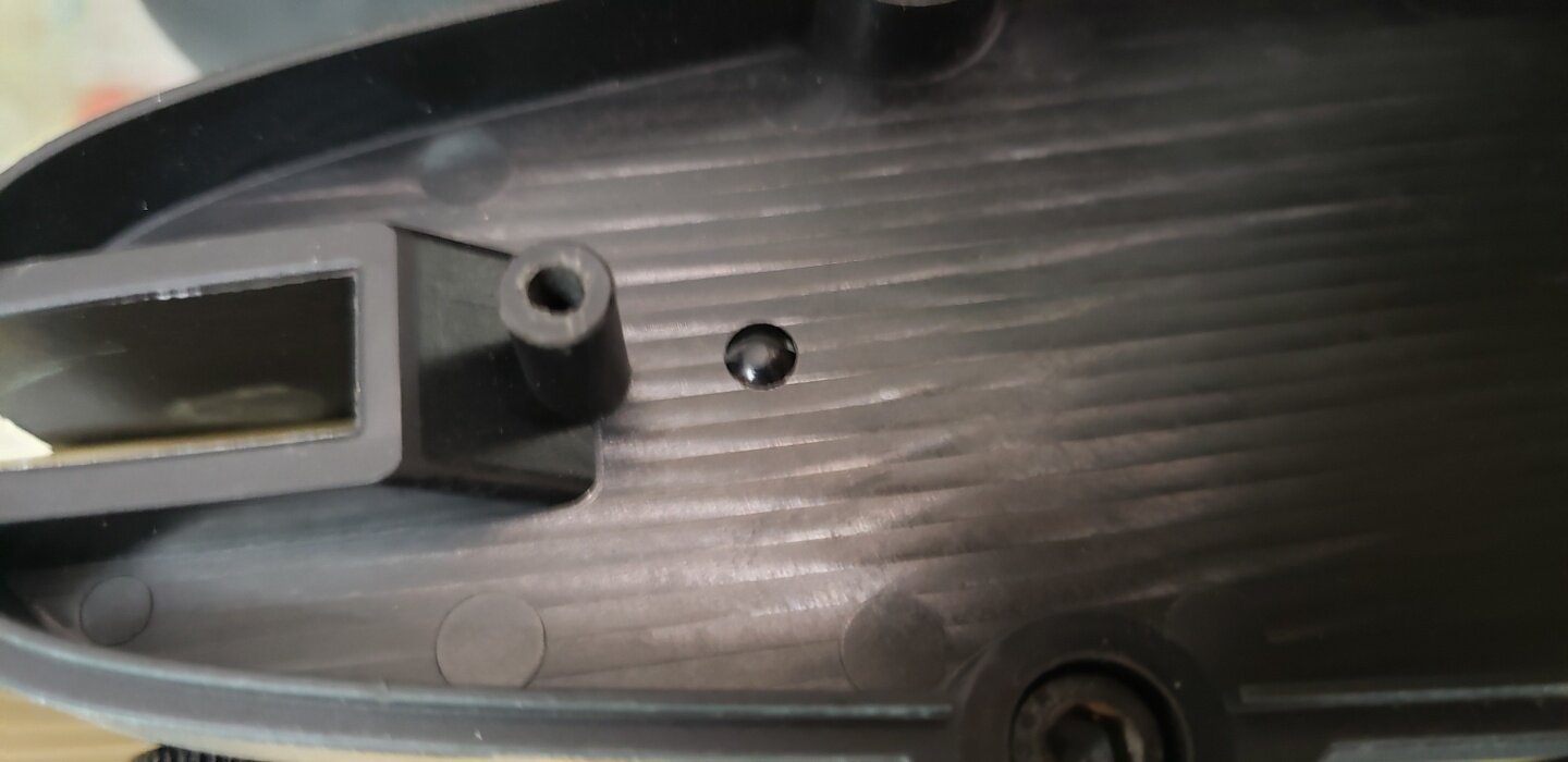

后托抵肩膀的那个塑料滑了一颗螺丝可还行,看视频吧
整点胶给他彻底封上算了(但是我还是要说:jy,rnxr!

不要完全封死。点一两滴502到螺丝孔里,然后稍等半分钟,趁着它半干不干的时候轻轻把螺丝拧进去,拧到底的时候稍微用力压着拧半圈,别大力拧。然后在等个十分钟左右,再用螺丝刀试试能不能更紧一些,也是不要太大力。差不多就可以了。这样以后需要维护的时候,这颗螺丝还可以顺利的拧下来。不动它的话也不会自己松脱。

好的谢谢我等下试一下
这个塑料直接没螺纹了,质量真的有点差

遇到问题第一时间不是应该联系商家跟厂家吗?现在都习惯先发论坛?另外,你这个既然没有螺纹了,可以试着换一颗大点儿的自攻螺丝啊。这都不算啥问题吧

厂商微信没有,没要到
自攻螺丝没有,在宿舍
那我也只能发论坛啊(
