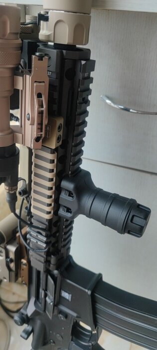

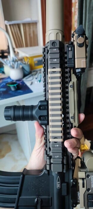

YATTAZE!(指成功把TD弹片握把装到ris2上)
具体操作:我看很多同志对这个握把深恶痛绝,装不上拆不下来,但是又特别喜欢这个握把的造型,食之无味弃之可惜。只要用多功能螺丝刀的刀头,用四个刀头的屁股把弹片钮卡住(不要卡进去太多)就可以自由拆装了,刀头六角的宽度整好能把锁定卡榫卡到最下面。
至于如何解决晃的问题(百分百会晃因为这个弹片特别松),我在卡槽的四个角塞了四个o圈,然后用没用的0.5笔芯剪下来一截塞进去,直接纹丝不动。

危险扳机build Lv.6
后握和全息感觉怪怪的
2022-3-29 回复
苗秀同志 作者 Lv.8
危险扳机build
2022-3-29
后握和全息感觉怪怪的
全息加了增高,前面的dbal太挡,后握把就是普通的ergo,对手大的人很友好
