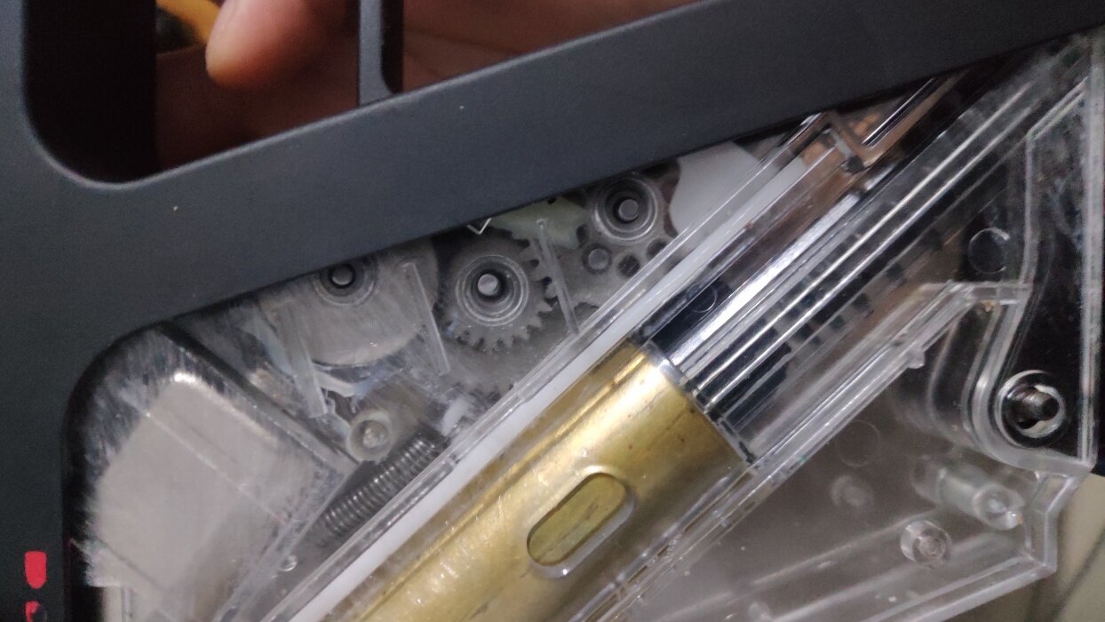

换了金齿后改了气密后发现金齿和原厂轴套不适配,不能很好地嵌入位置,一扣扳鸡轴套就脱落了

。。。是不是要加调齿垫片啊。。原厂的轴承应该是可以直接用的,

你这没调齿啊

3x6x2.5法兰轴承,关键是要调齿。

加垫片就不会掉了
去年捣鼓的,调齿前先合波试了下击发,然后轴套就脱出来了。。。
