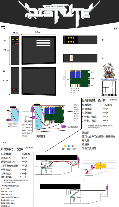

【改装思路】纷争激光系统改入捷鹰MSR最大程度减少外观影响
2022-3-25
wesknissenfox在2022-3-30编辑过
使用纷争激光套件改装捷鹰MSR,需要纷争芯片板,纷争激光头,8组30cm红黑线,2~3个微动开关,以及触片触点若干。
高情商:纷争激光套件已经逐渐趋向成熟,包括模拟拉栓,限制弹匣弹药,及其他种种功能,是一套近乎完善的激光交战系统。
低情商:这玩意还有待发展
大致改装思路为:
放弃抛壳、
电池与芯片组内置在弹匣里。
最大程度减少对发射器本身、外观的改变和影响。
相比较PEQ模型内置芯片电池组,或护木内置芯片电池组而言,增加了防水性,并更容易拆装护木、外管。
目前仅为思路,实际改装可行并完成改装后将发布视频教程。
不要问我为啥不放在PEQ里,我不喜欢有挂载,而且PEQ内置的已经有成品了。
也不要问我为啥不放护木里,那没法改外观了,这个也有成品了。
舍弃抛壳换取更便捷的模块化,并具备一定的防水性能,这不好吗?也别问我什么不抛壳买它干啥,MSR还有一批氵无抛玩家呢,这玩意改出来是用做军推以及合法场地使用的。
下面上图:

思路还是不错。建议弹匣芯片和发射器主体芯片分开,给弹匣芯片编程一下,规定射击多少发后需要拔下来重插进去,还原换弹的功能。激光如果是能用于对抗是最好了,应该就是换一种不可见激光保护眼睛再加一个接收器的事,不过自己玩的话普通激光是够了。还有大狙玩激光那是真的香,毕竟镜子得让他发挥用处才是

纷争已经做出来了,建议了解下纷争的激光系统,挺有意思的,你说的这些纷争都做了

希望能完善好,出个教程帖~

多谢支持~

之前听说过纷争,但是一直没找到,请问哪儿可以看到纷争的产品

这边可以私信了解~
