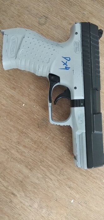

想问下就是各位pc材质喷涂的问题
kokb Lv.8
2022-3-20
因为66d到了但是听说下身的材质是聚碳酸酯好像就是pc(这个我也不太懂),但是这玩意不能煮染pp水也没啥效果想问下各位,有啥方法可以使漆面牢固因为我想搞水转印附上图求各位大佬支支招
2022-3-20 浏览349 评论7

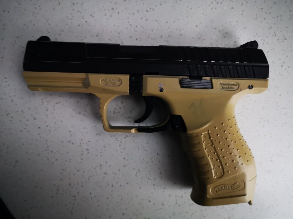

gochisouyo Lv.8
用田宫1500目金属打底漆先打个底,就像这样
然后在上面喷啥都行,不过还是买点好喷罐吧
一年下来漆面基本没掉,我用的还是没加绒的579快拔,各种暴力操作一点没事
2022-3-20 回复

kokb 作者 Lv.8
gochisouyo
2022-3-20
谢谢大佬嘿嘿
2022-3-20 回复
iopkat Lv.9
gochisouyo
2022-3-20
补土,漆,消光是否水性有没有关系,我现在有田宫的油性喷漆,郡士的水性消光和金属补土,不敢动手
2022-3-20 回复
gochisouyo Lv.8
iopkat
2022-3-20
对待发射器还是直接上油性,模型这种不会去暴力操作的上油性。田宫,郡士都行。我偏好田宫,尤其是它的水性漆,偏浓
