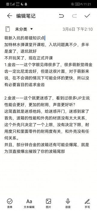

自幼习武 Lv.5
我的观点是,如果上高扭电机改齿比的话,最好上个靠谱的金波,不然有时候壳子变形然后轴承错位
2022-3-16 回复
meow Lv.9
请教一下粉压齿、钢齿有什么不同
2022-3-16 回复
shazibao22 Lv.8
自幼习武
2022-3-16
壳子不爆,开始爆轴承
2022-3-16 回复
凌云8850 Lv.11
meow
2022-3-16
请教一下粉压齿、钢齿有什么不同
粉压的也算金齿,就是便宜,但是强度比钢切的弱,这种工艺是用金属粉末高温高压“粘合铸造”在一起。粉末可以根据需要调整各种成分实现不同的金属特性。其实是一种新技术,用的好不比普通铸造零件差。但是用在波箱齿轮上的到底什么成分不得而知,确实也有各种原因造成的滑齿现象,所以可能不太靠谱。钢切就好理解了,就是一块钢,用铣切出来的齿轮,优点是用什么钢就什么强度。当然在波箱齿轮里,用的什么钢咱也不知道。不过普遍是比粉压要耐造一些。粉压如果用的材料差,可能还不如尼龙齿寿命长。钢切如果用的材料差,也有拉齿的现象和磨损过度的情况
2022-3-16 回复
