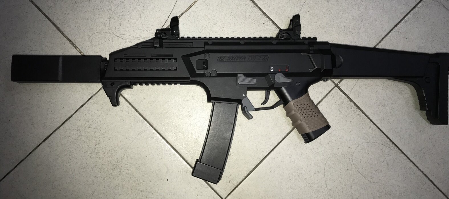

弹匣卡笋释放还原。
握把不好改只能切短而且用个套固定,因为没了原来的螺丝孔。
后托瞎改,只因觉得原厂那样不好贴腮。

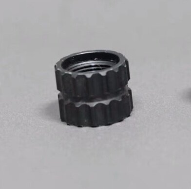

加了套管,管口成了14逆换帽换消也方便。管头和消之间那个梅花状14逆牙转接裁了一般,算是尽量接近真铁那个环吧(烽火家买的)
消音是ABS板自制,接口是买GHOST消音配的19直插转接。

弹匣释放怎么改的 能详细说一下吗?

弹匣释放怎么改的 能详细说一下吗?
其实本来核爆前在隔壁发过最后被屏蔽了,然后照片没留底。
你网上搜一下它的真铁图,马盖普出的卡笋。大概你就看得出原理。 我这个工程量巨大,大得差点想放弃。卡笋位置对应机匣内部做了填充。 弹匣右侧加了个限位用于顶卡笋。
