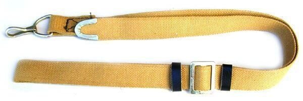

在隔壁论坛收背带时发现有很多玩家甚至老鸟分辨不出74U的背带和普通AK背带的区别,现在俄罗斯原品因为疫情原因很难进货,买一件少一件,借此机会和各位科普AK的背带区别。

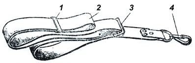

背带结构
1-皮带环
2-织带本体
3-背带调节扣
4-卡扣

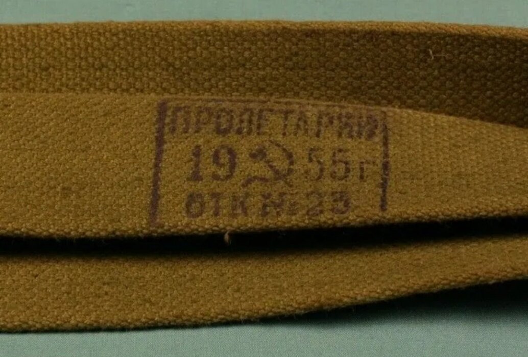

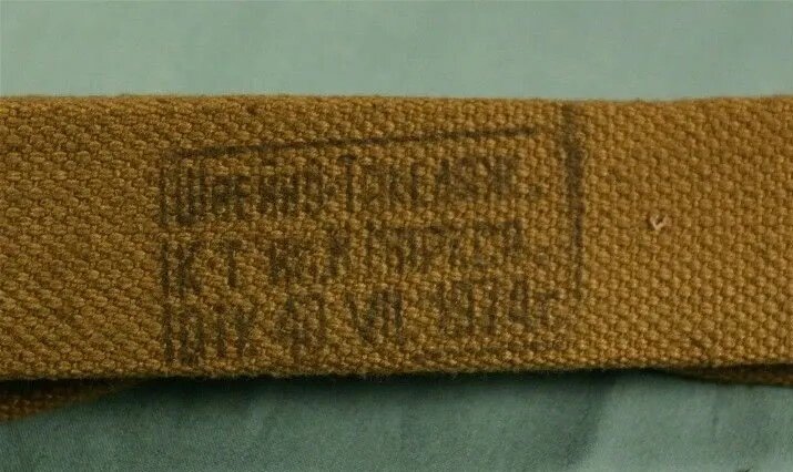

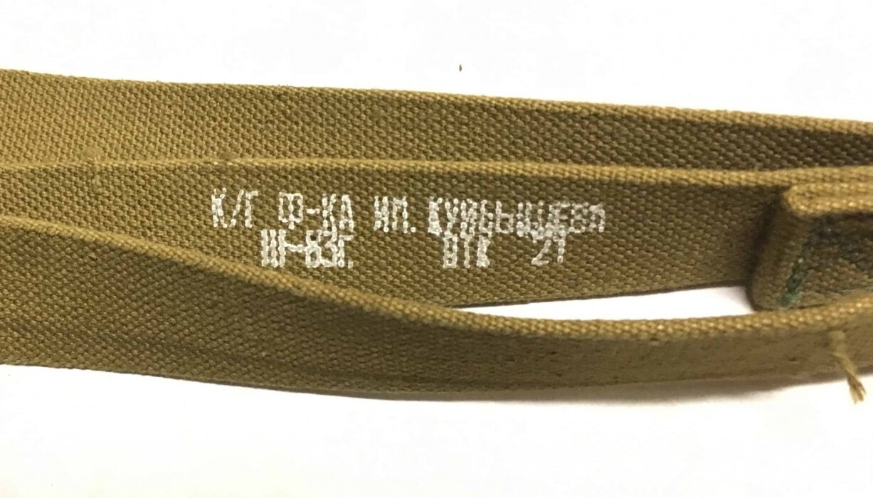

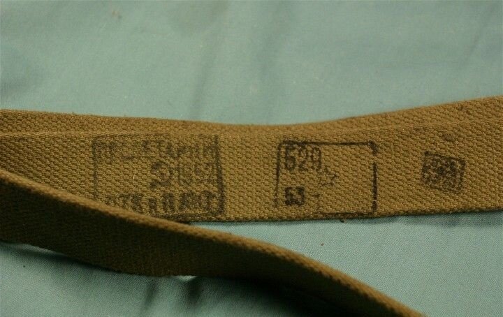

AK背带扣出厂会有印戳,上面会写明生存年份、生产工厂,厂号,质检员编号以及验收标志,小写“r”表示的是俄语的年份缩写。OTK,表示已经被​​苏联军方验收。有些背带会带有共产主义标语。
图例的背带为1983年生产。

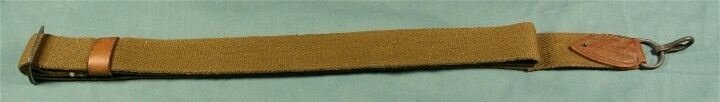

M型背带,最早出现为AK设计的背带

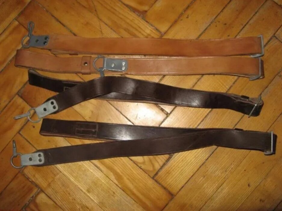

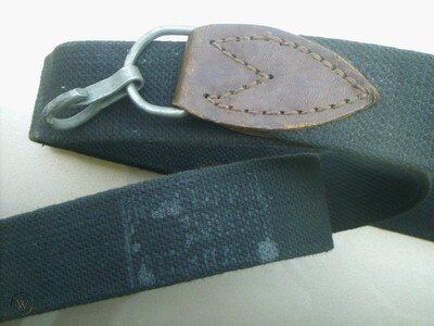

1949年-1955年使用心形背带
海军使用的黑色心形背带
1955年-1960年海军使用的皮质背带,比较少见

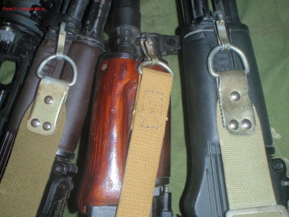

1952年-1977年 前段铁片带有防锈漆的背带

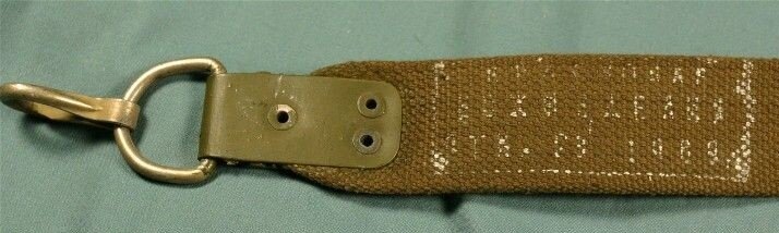

白色印戳版本
1974-现在 前段铁片使用镀锌的背带

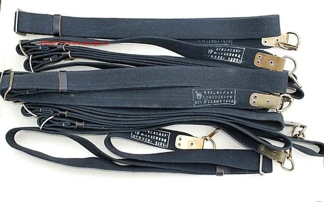

1982年往后的海军以及海军陆战队的蓝色背带
后来的ak100系列的背带,特征是前后两段都有金属卡扣

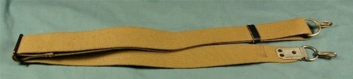

为74u专门设计的背带
与其他的AK背带不同,这种背带更细且不带有铁片
对于造型党而言其实不用过分去寻找特定年代的背带,因为真兵也有在使用库存货;部分海军也有拿其他单位的背带来使用。这些背带也有在其他武器上使用。

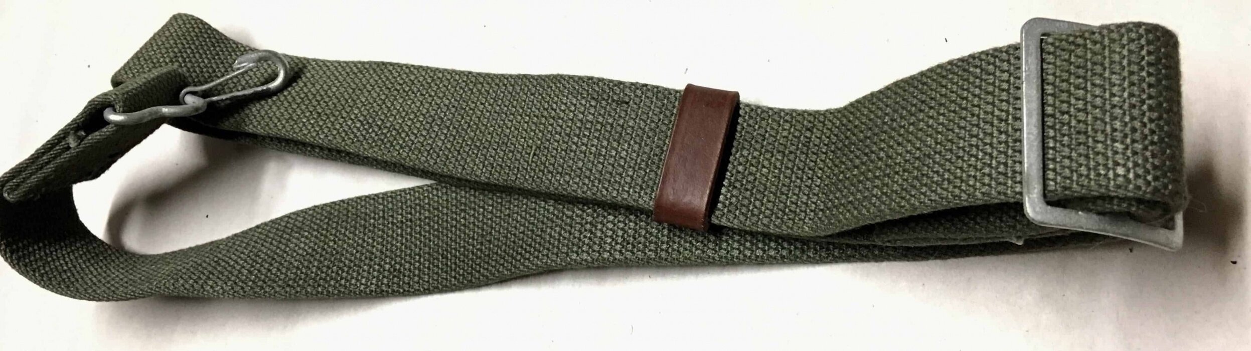

另外补充一下其他生产过AK的国家的背带

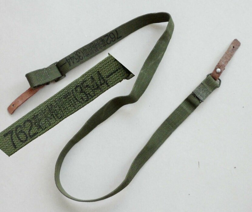

中国56式冲锋枪
这个比较熟悉,中文很好辨认,采用皮质固定带
朝鲜63式步枪

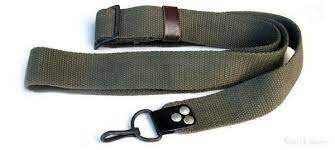

前段没有铁片,卡扣为黑色,使用0型环

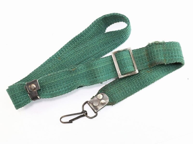

和苏制主要区别在于末端的铁皮样式,苏制为全包

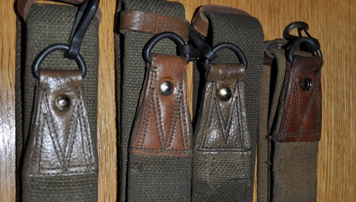

匈牙利AKM63突击步枪
双铆钉的皮质背带,非常容易辨认
